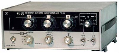

Генератор сигналов низкочастотный Радиоприбор Г3-118
Генератор Г3-118 RС-типа с дискретной установкой частоты в пределах каждого из пяти поддиапазонов.
Диапазон частот 10Гц-1МГц, 5 диапазонов,формы сигнала: синусоида, меандр,простота использования

Имеется возможность плавной расстройки частоты в пределах дискретности младшего разряда.
В комплект генератора входит пассивный режекторный фильтр на ряд дискретных частот, обеспечивающий при использовании серийных НЧ-анализаторов спектра измерение сверхмалых коэффициентов гармоник.
  • Потребляемая мощность 35 В*А.
  • Питание: 220±22 В, 50±0.5 Гц или 220±11 В, 400 Гц.
  • Масса: 7.5 кг; 2.5 кг.
  • Габариты: генератора 312 × 133 × 322 мм.; фильтра 140 × 244 × 127 мм.
Технические характеристики Г3-118
Диапазон частот
10 Гц - 200 кГц (5 поддиапазонов).
Выходное напряжение
10 В/600 Ом (выход 1);
5 В/600 Ом (выход II).
Коэффициент гармоник, %
0.05 (10-20 Гц и 100-200 кГц);
0.01 (20-100 Гц);
0.0015 (200 Гц-10 кГц);
0.005 (100-200 Гц и 10-20 кГц);
0.02 (20-100 кГц)
Нестабильность частоты
10×10-4 f (за 15 мин);
50×10-4 f (за 3 ч)
Частоты режекции
0.02; 0.06; 0.12; 0.2; 1; 2; 10; 20; 100; 200 кГц.
