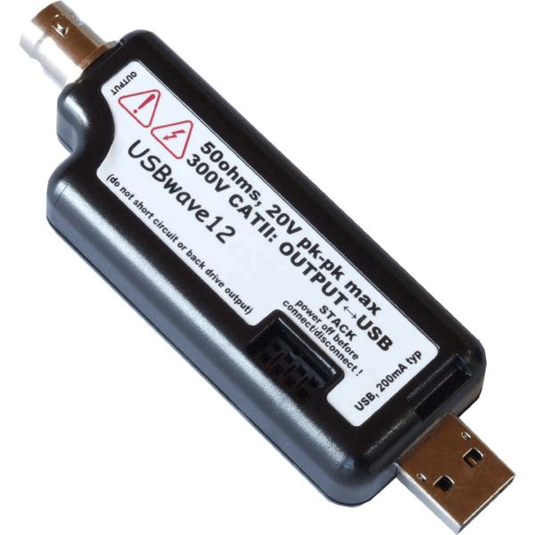

Генератор сигналов специальной формы Elan Digital USBwave12
  • 1 канал, возможно синхронное объединение 4-х модулей
  • Форма сигналов: синус, меандр, треугольник
  • Интерфейс USB, ПО под ОС WIN XP
  • Технология прямого цифрового синтеза
  • Питание по USB, 300 мА
  • Габаритные размеры 75 × 30 × 18 мм
  • Масса 42 г
Генератор сигналов Elan Digital USBwave12
Генератор сигналов произвольной формы USBwave12
Контест
USBWAVE12
73 764 ₽
USBWAVE12
Microsemi
Технические характеристики USBwave12
Характеристики
Значения
выходного сигнала
Частотный диапазон
синус
0 Гц…12 МГц
меандр
0 Гц…5 МГц
треугольник
0 Гц…1 МГц
Разрешение по частоте
0.2 Гц
Амплитуда
0 В…10 Впик
Разрешение по амплитуде
40 мВ
Постоянное смещение
0 В…10 В
Разрешение по смещению
80 мВ
Фаза
0°…360°
Разрешение по фазе
Погрешность установки частоты
0.01%
