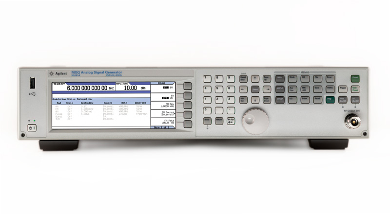

Генератор сигналов высокочастотный Agilent N5181A-501
  • Частотный диапазон от 250 кГц до 1 ГГц
  • Разрешение по частоте 0.01 Гц
  • Амплитуда от -110 дБмВт до +13 дБмВт
  • Разрешение по амплитуде 0.02 дБ
  • Режим ГКЧ со скоростью перестройки от 1 мс (опция UNZ)
  • Опции аналоговой модуляции: АМ, ЧМ, ФМ, ИМ
  • Интерфейсы USB, GPIB, LAN
  • Напряжение питания 115 / 230 В, 50 / 60 Гц
  • Габаритные размеры 103 × 426 × 432 мм
  • Масса 12.5 кг
