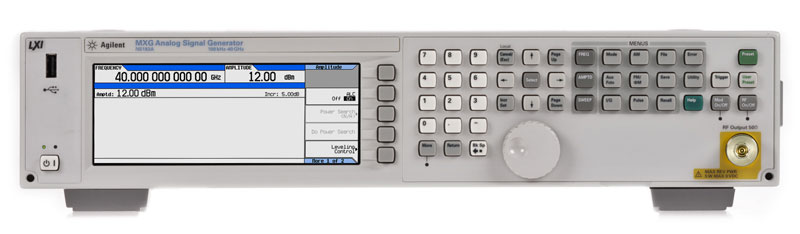

Генератор сигналов высокочастотный Agilent N5183A-532
  • Частотный диапазон от 100 кГц до 31.8 ГГц
  • Разрешение по частоте 0.01 Гц
  • Амплитуда от -20 дБмВт до +10 дБмВт (опции от -90 до +18 дБмВт)
  • Режим ГКЧ со скоростью перестройки 5 мс (1 мс опция UNZ)
  • Опции аналоговой модуляции: АМ, ЧМ, ФМ, ИМ
  • Интерфейсы USB, GPIB, LAN
  • Напряжение питания 115/230 В, 50/ 60 Гц
  • Габаритные размеры 103 × 426 × 432 мм
  • Масса 13.8 кг

Технические характеристики N5183A-532
Характеристики
Значения
Выходная частота
Диапазон
100 кГц...31.8 ГГц
Дискретность установки
0.01 Гц
Погрешность установки
± 1×10-6 за год, есть вход для внешней опоры
Выходной уровень
Диапазон
-20...+10 дБмВт - штатно
-90 дБмВт- опция 1Е1 (до -130 дБмВт негарантированно)
+18 дБмВт- опция 1ЕА до 20 ГГц (+14 дБмВт свыше 20 ГГц)
0,01 дБ
уровня
± (0.6...2.0) дБ в зависимости от частоты и уровня
Возможна коррекция АЧХ пользователем
КСВН
< (1.6...1.8) в зависимости от частоты
Выходное сопротивление
50 Ом, тип 3.5 мм до 20 ГГц и 2.4 мм свыше 20 ГГц
Спектральные
характеристики
Фазовый шум
-113..
-83 дБн/Гц при отстройке на 20 кГц
в зависимости от частоты несущей
Паразитная ЧМ
1... 160 Гц в зависимости от частоты
Гармоники несущей
< - 28 дБн на частотах до 2 ГГц
< - 54 дБн на частотах свышн 2 ГГц
Негармонические
составляющие
-61...-33 дБн в зависимости от частоты
Частотная модуляция
(опция UNT)
Девиация частоты
Максимальная девиация от 2 до 320 МГц
в зависимости от частоты несущей с разрешением 0.1%
Частота модулирующего
колебания
5 Гц ... 7 МГц
Коэффициент гармоник
огибающей
Не более 0.4%
Погрешность девиации
±2%
Источник модуляции
Внутренний или внешний
Амплитудная модуляция
(опция UNT)
Диапазон модуляции
До 90% с разрешением 0.1%
колебания
5 Гц...10 кГц
Погрешность установки КАМ
±5×КАМ%
огибающей
Не более 2%
Источник модуляции
Внешний или внутренний
Импульсная модуляция
(опция UNU)
Коэффициент закрытия
в паузе
80 дБ
Время нарастания
50 не (10 не для опции UNW)
Длительность импульса
От 500 не (20 не для опции UNW)
Источник модуляции
Внутренний генератор импульсов или внешний
Источник внутреннего
модулирующего колебания
(опция UNT)
Диапазон частот
0.1 Гц...2 МГц, синус
Разрешение
0.1 Гц
Погрешность частоты
±1×10-6
N5183A532, N5183A 532
