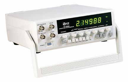

Генератор сигналов EZ Digital FG-7002C
  • Диапазон частот 0.02 Гц ...
Контест
FG-7002C43 046 ₽
МосЧип
35FG7002Cпо запросу
2 МГц
  • 4 в 1: свип-генератор, функциональный генератор, генератор импульсов и частотомер
  • Синус, "пила", треугольный и импульсный сигналы на выходе
  • Встроенный частотомер до 50 МГц для внутренних и внешних сигналов
  • Режим качания частоты с внутренним и внешним управлением
  • Низкие искажения для синусоидальных сигналов
  • Регулировка симметрии для пилообразных и импульсных сигналов
  • Уровни ТТЛ и КМОП
  • Регулируемое смещение по постоянному напряжению
  • Плавный и ступенчатый (-20 дБ) аттенюаторы
  • Технические характеристики FG-7002C
    Параметр
    Значение
    Диапазон частот
    0.02 Гц … 2 МГц
    Точность
    ±1 дел.
    Выходное напряжение
    0 … 10 В (50 Ом)
    Синус, нелин. искажения
    Менее 1 % (0.2 Гц-100 кГц)
    Меандр, фронт
    Менее 110 нс
    Треугольник, линейность
    Более 99 %
    Качание частоты
    От 1:1 до 1:100
    Период качания
    20 мс … 2 с
