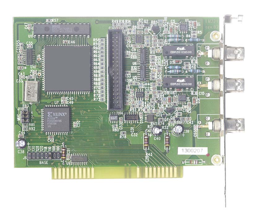

Современная модель виртуального генератора сигналов произвольной формы, выполненная в виде платы расширения в ISA-слот компьютера.
АНР-3000 Плата генератора АКТАКОМ

Реализует 2-х канальный аналогово-цифровой НЧ генератор (разрешение 8 бит) с возможностью расширения до 4-х каналов (при использовании двух плат). Дополнительная возможность формирования 16-ти битовых цифровых сигналов. К услугам пользователя мощный редактор, позволяющий задавать форму сигналов с помощью математических выражений, рисовать форму сигнала «мышкой», воспроизводить сигнал, полученный через буфер от осциллографов АСК-3101, АСК-3151/3152.
