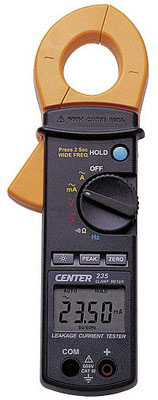

Клещи токоизмерительные Center 235
Клещи CENTER 235 обеспечивают измерение малых токов с максимальным разрешением 10 мкА, поэтому рекомендуются для тестирования силовых установок на наличие токов утечки.

  • Макс.
    индицируемое число 9999
  • Регистрация максимальных значений
  • Удержание показаний, ∆-измерения
  • Автоматический выбор предела измерения
  • Подсветка дисплея
  • Автовыключение питания
  • Скорость измерения 2 изм./с
  • Макс. диаметр провода 28 мм
  • Срок службы батареи 45 ч
  • Автовыключение 10 мин
  • Автовыключение подсветки 3 мин
  • Габаритные размеры, 218 × 64 × 30 мм
  • Масса 280 г (с батареей)
  • Источник питания 1.5 В × 2 (тип ААА)

Технические характеристики Center 235
Характеристики
Значения
Переменное
напряжение
Предел измерений
600 В
Погрешность
± (1.2 % + 5 ед. счета)
Разрешение
0.1 В
Полоса частот
50…500 Гц
Измерение ср. кв. значения
Синусоидальный сигнал
Защита входа
660 В ср. кв.
Постоянное
напряжение
Предел измерений
600 В
Погрешность
± (1.0 % + 2 ед. счета)
Разрешение
0.1 В
Защита входа
660 В ср. кв.
Переменный ток (мА)
Пределы измерений
60 мА; 600 мА
(автовыбор предела)
Погрешность (50...60 Гц)
Погрешность (50…1000 Гц)
± (2.5 % + 5 ед. счета)
Максимальное разрешение
10 мкА
Измерение ср.кв. значения
Полоса частот
50…1000 Гц / 50..60 Гц
(ручной выбор)
Защита входа
150 А ср. кв.
Переменный ток (А)
Пределы измерений (автовыбор)
10; 80 А
100 А
Погрешность (50..60 Гц)
± (5.0 % + 5 ед. счета)
1 мА
Полоса частот
50…1000 Гц/ 50..60 Гц
(ручной выбор)
Защита входа
150 А ср. кв.
Сопротивление
Предел измерений
1000 Ом
Погрешность
± (1.0 % + 3 ед. счета)
Разрешение
0.1 Ом
Защита входа
600 В ср. кв.
Прозвон цепи
Порог срабатывания
35 Ом
Индикация
Непрерывный звуковой сигнал
частотой 2 кГц
Защита входа
600 В ср. кв.
Частота
(тока и напряжения)
Предел измерений
1000 Гц
(автовыбор предела измерений))
Погрешность
± (0.5 % + 2 ед. счета)
Чувствительность (мин.)
10 мА/ 5В ср.кв.
0.1 Гц
