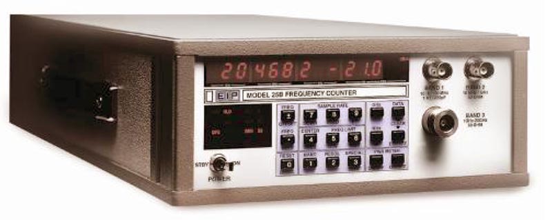

Частотомер Phase Matrix EIP 25B
  • Измерение частоты в диапазоне от 10 Гц до 20 ГГц
  • Одновременное измерение частоты и уровня мощности
  • Разрешение 1 Гц и 0.1 дБ
  • Анализ индивидуальных сигналов в сложном спектре с помощью преселектора с полосой 25 МГц
  • Защита по входу 200 Вт пиковой мощности
  • Малогабаритный, надежный, ударопрочный
  • Интерфейс GPIB (IEEE-488)
  • Разрядность индикатора 12 разрядов
  • Напряжение питания 110 -230 В; 50/ 60 Гц
  • Габаритные размеры 89 × 206 × 476 мм
  • Масса 9.1 кг
