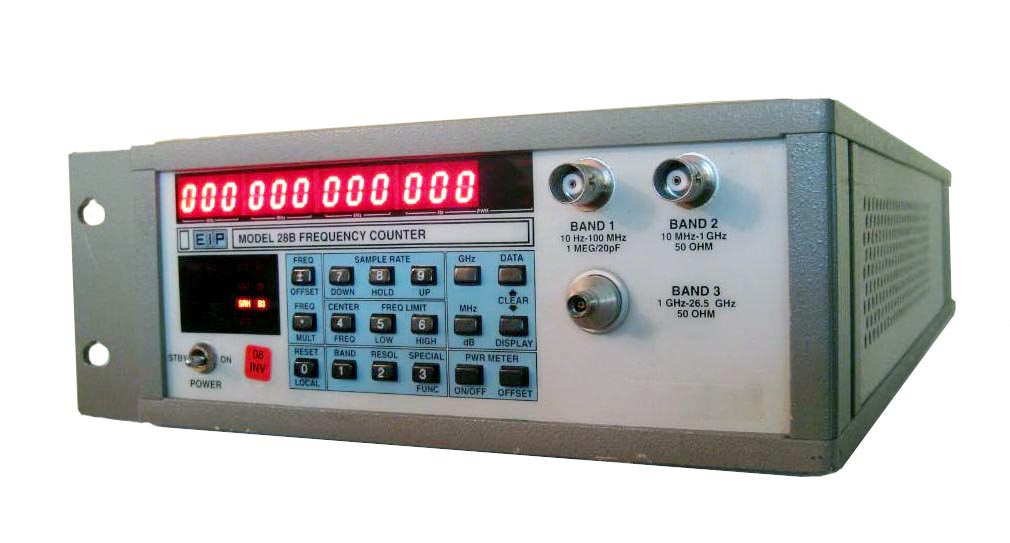

Частотомер Phase Matrix EIP 28B
  • Измерение частоты в диапазоне от 10 Гц до 26.5 ГГц
  • Одновременное измерение частоты и уровня мощности
  • Разрешение 1 Гц и 0.1 дБ
  • Анализ индивидуальных сигналов в сложном спектре с помощью преселектора с полосой 25 МГц
  • Защита по входу 200 Вт пиковой мощности
  • Малогабаритный, надежный, ударопрочный
  • Интерфейс GPIB (IEEE-488)
  • Разрядность индикатора 12 разрядов
  • Напряжение питания 110 -230 В; 50/ 60 Гц
  • Габаритные размеры 89 × 206 × 476 мм
  • Масса 9.1 кг
Технические характеристики EIP 28B
Характеристики
Значения
Параметры входа
КАНАЛ 1
КАНАЛ 2
КАНАЛ 3
Диапазон частот
10 Гц…100 МГц
10 МГц…1 ГГц
1…26.5 ГГц
Чувствительность
25 мВ
-20 дБмВт
-30...-20 дБмВт
Входное сопротивление
1 МОм
50 Ом
50 Ом
Входной разъем
BNC
BNC
3.5мм
Макс.
входной уровень
120 В
+10 дБмВт
+10 дБмВт
Защита входа
150 В
+27 дБмВт
+45 дБмВт
+53 дБмВт импульс 1 мкс
КСВН
2.5
2.5
Дополнитиелыные
характеристики
для канала 3
Автоматическое
разграничение по уровню
10 дБ
Нечувствительность к ЧМ
Девиация 20 МГц при частоте модуляции до 10 МГц
Режим
центральной частоты
Измерение частоты сигнала в полосе ±5 МГц относительно
установленной, сигналы равной амплитуды должны быть
разнесены не менее, чем на 40 МГц
Погрешность измерения
мощности
±0.5 дБ при дополнительном согласовании входа
Погрешность
Погрешность
опорного генератора
±1×10–6, есть вход внешней опорной частоты
Разрешение по частоте
0.1 Гц по каналу 1.1 Гц по каналам 2 и З
