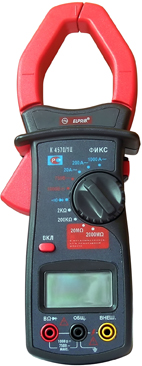

Клещи электроизмерительные ELPRIB К4570/1Ц
Предназначены для измерения величины тока без разрыва токовой цепи, напряжения в сетях постоянного тока до 1000 В и переменного тока частотой 50 (60) Гц с номинальным напряжением до 750 В, сопротивления, а также проверки диодов и контактов (звуковой пробник).

Клещи являются переносными комбинированными приборами и представляют собой сочетание трансформатора тока, имеющего разъемный магнитопровод, с цифровым мультиметром. Магнитный поток, наводимый в магнитопроводе, индуцирует ток во вторичной обмотке трансформатора, который подается на вход мультиметра.
Допустимый диапазон рабочих температур от 0 до +45°С. Относительная влажность при +25°С до 80%.
  • Индикация цифровая ЖКИ 1999 (3½ разряда)
  • Фиксация данных
  • Питание 9 В (элемент Корунд 6F22)
  • Габаритные размеры 268 × 72 × 42 мм
  • Масса 0.41 кг
