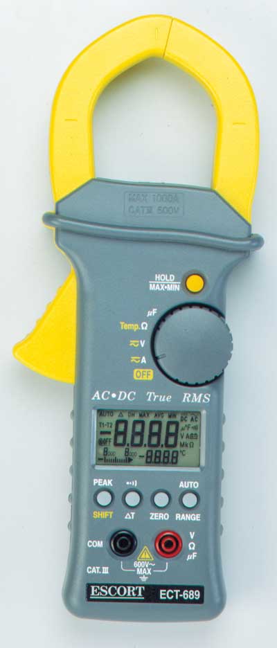

Токовые клещи Escort ECT-689
  • Максимальный ток 1000 А AC/DC
  • Максимальный диаметр провода 50.8 мм
  • Измерение истинных среднеквадратичных значений
  • Двойной дисплей
  • Аналоговая шкала
  • Разрядность дисплея 4000/10000 отсчетов
  • Режим удержания пиковых значений
  • Фиксация макс./мин./средн.
  • Режим удержания результатов измерений
  • Режим относительных измерений
  • Автоматическое выключение
  • Класс безопасности IEC-1010-1 600V CAT.
ECT689по запросу
III/1000V CAT. II
  • Габариты 260 × 64 × 32 мм
  • Вес 0.78 кг
  • Питание от батареи 6F22 ("Крона"), 9 В
  • Токовые клещи Escort ECT-689
    Технические характеристики ECT-689
    Функция
     Значения
    Постоянное
    напряжение
    Диапазон
    400 В, 1000 В
    Разрешение
    100 мВ, 1 В
    Точность
    400 В ±(1%+3 ед.)
    1000 В ±(1%+3 ед.)
    Переменное
    напряжение
    Диапазон
    400 В, 1000 В
    Разрешение
    100 мВ, 1 В
    Точность
    45 … 400 Гц ±(1.5%+3 ед.)
    Постоянный
    ток
    Диапазон
    400 А, 1000 А
    Разрешение
    0.1 А, 1 А
    Точность
    400 А ±(1.5%+3 ед.) 1000 А ±(2%+5 ед.)
    Переменный
    ток
    Диапазон
    400 А, 1000 А
    Разрешение
    0.1 А, 1 А
    Точность
    40 Гц … 65 Гц
    400 А ±(2%+5 ед.)
    1000 А ±(2.5%+5 ед.)
    65 Гц … 2 кГц
    400 А, 1000 А ±(3%+5 ед.)
    Сопротивление
    Диапазон
    400 Ом, 4 кОм
    Разрешение
    0.1 Ом, 1 Ом
    Точность
    ±(1%+3 ед.)
    Температура
    Диапазон
    -40°C … 1372°C -40°F … 2502°F
    Разрешение
    1°C, 1°F
    Точность
    ±(0.5%+3°C) ±(0.5%+6F)
    Емкость
    Диапазон
    400 мкФ, 4000 мкФ
    Разрешение
    0.1 мкФ, 1 мкФ
    Точность
    400 мкФ ±(3%+4 ед.)
    4000 мкФ ± (3.5%+4 ед.)
    Прозвонка цепей
    да
