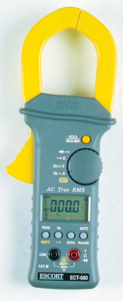

Токовые клещи Escort ECT-680
  • Максимальный ток 1000 А AC
  • Максимальный диаметр провода 52 мм
  • Измерение истинных среднеквадратичных значений
  • Двойной дисплей
  • Аналоговая шкала
  • Разрядность дисплея 4000/10000 отсчетов
  • Режим удержания пиковых значений
  • Фиксация макс./мин./средн.
  • Режим удержания результатов измерений
  • Режим относительных измерений
  • Автоматическое выключение
  • Класс безопасности IEC-1010-1 600V CAT.
III/1000V CAT. II
  • Габариты 260 × 64 × 32 мм
  • Вес 0.86 кг
  • Питание от батареи 6F22 ("Крона"), 9 В
  • Токовые клещи Escort ECT-680
    Технические характеристики ECT-680
    Функция
    Значения
    Постоянное
    напряжение
    Диапазон
    400 В, 1000 В
    Разрешение
    100 мВ, 1 В
    Точность
    400 В ±(1%+3 ед.)
    1000 В ±(1%+3 ед.)
    Переменное
    напряжение
    Диапазон
    400 В, 1000 В
    Разрешение
    100 мВ, 1 В
    Точность
    45 … 400 Гц ±(1.5%+5 ед.)
    Переменный
    ток
    Диапазон
    400 А, 1000 А
    Разрешение
    0.1 А, 1 А
    Точность
    400 А
    40 … 65 Гц ±(1.2%+5 ед.)
    65 … 400 Гц ±(2%+5 ед.)
    400 … 1000 Гц ±(4%+5 ед.)
    700 А … 1000 А
    400 А … 700 А
    40 … 65 Гц ±(1.5%+5 ед.)
    65 … 400 Гц ±(3%+5 ед.)
    400 … 1000 Гц ±(5%+5 ед.)
    40 … 65 Гц ±(2.5%+5 ед.)
    Сопротивление
    Диапазон
    400 Ом, 4 кОм
    Разрешение
    0.1 Ом, 1 Ом
    Точность
    ±(1%+3 ед.)
    Частота
    Диапазон
    100 Гц, 1 кГц
    Разрешение
    0.01 Гц, 0.1 Гц
    Точность
    ±(0.2%+4 ед.)
    Проверка диодов
    да
    Прозвонка цепей
    да
