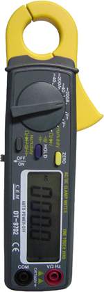

Токоизмерительные клещи CEM DT-9702
  • 3½ рязрядный ЖК дисплей (максимум дисплея 1999)
  • 2 … 3 замера в секунду
  • Режим удержания
  • Обнуление показаний для измерения постоянного тока
  • Раскрыв клещей 23 мм
  • Габариты 181 × 43 × 30 мм
  • Вес 225 г
