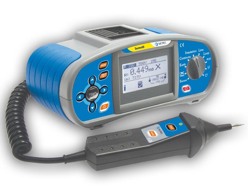

Измеритель параметров электроустановок Metrel MI 3102 EurotestXE
Прибор MI 3102 EurotestXЕ сочетает в себе компактный эргономичный дизайн и полный набор функций для измерения параметров электроустановок.
В прибор встроена таблица характеристик предохранителей и УЗО, что обеспечивает быструю оценку результатов. С помощью прибора также могут быть измерены освещенность и действующее значение тока TRMS (опция). Прибор оснащен переключателем функций. Все измерения могут быть сохранены в память прибора, основанную на 3-уровневой структуре. С данными характеристиками EurotestXЕ идеально подходит для тестирования электроустановок, в том числе в промышленности. EurotestXЕ обладает отличным соотношением цена – качество.
Функции:
  • измерение сопротивления изоляции постоянному току;
  • проверка целостности защитных проводников;
  • измерение полного сопротивления линии и контура со встроенной таблицей характеристик предохранителя; автоматический расчет тока короткого замыкания;
  • проверка параметров УЗО;
  • контроль последовательности чередования фаз в трехфазных системах;
  • измерение сопротивления заземления по 3-х проводной схеме;
  • измерение и отображение напряжения в режиме реального времени;
  • измерение действующего значения тока (TRMS);
  • измерение освещенности с помощью дополнительного датчика.
Особенности:
  • Встроенная 3-х уровневая память ( 999 ячеек в каждом уровне ).
  • Отображение напряжения в режиме реального времени позволяет контролировать уровни напряжения L-L, L-N, L-PE во время измерений.
  • Встроенная таблица характеристик предохранителей и УЗО обеспечивает быструю оценку результатов в виде «Соответствует/ Не соот-ветствует».
  • Измерение параметров стандартных и селективных УЗО АС и А; функция измерения напряжения прикосновения без отключения УЗО.
  • Возможность проверки целостности защитных проводников при наличии сетевого напряжения, в том числе при встроенном УЗО.
  • Измерение TRMS токов, в том числе токов утечки, с помощью токовых клещей.
  • Проверенная методика измерения заземления, исключающая влияние блуждающих токов.
  • Набор для измерения параметров заземления включен в стандартный комплект поставки.
  • Поддержка систем TN, ТТ, IT.
  • Многофункциональный щуп “commander” с наконечником с двумя функциональными клавишами обеспечивает быстрое проведение измерений.
  • ПО Eurolink PRO позволяет быстро генерировать протоколы измерений.
  • Набор перезаряжаемых батарей и зарядное устройство включены в стандартный комплект поставки.
  • Размеры 230 × 103 × 115 мм.
  • Масса (без батарей) 1.3 кг.
