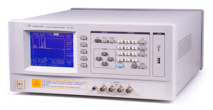

Измеритель RLC АКИП-6105
  • Режимы работ: измеритель (6 разрядов) на фиксированных частотах, табличные измерения по 10 точкам (качание), построение графика 2-х параметров по 960 точкам
  • Базовая погрешность 0.05%
  • Широкий диапазон частот: от 20 Гц до 1 МГц
  • Высокая скорость измерений: до 30 изм/с
  • Расширенный алгоритм программной калибровки (кз/хх/нагрузка)
  • Функция изоляции тока ISO для предотвращения влияния постоянного тока смещения на измерительные цепи
  • Режим сортировки компонентов (10 ячеек)
  • Источник постоянного внутреннего смещения до 2 В/ до 20 мА
  • Сохранение в памяти профилей настроек: до 520
  • Интерфейсы: RS-232, USB, GPIB
  • Опции: Сортировщик компонентов (HANDLER)
  • Напряжение питания: 220 В/50 Гц
  • Габаритные размеры: 430 × 186 × 490 мм
  • Масса: 15 кг

Технические характеристики АКИП-6105
Характеристики
АКИП-6105
Измерение RLC
Сопротивление (Z,R)
До 100 МОм с макс.
разрешением 0.001 Ом
Емкость (C)
До 10 Ф с макс. разрешением 0.00001 пФ
Индуктивность (L)
До 100 кГн с макс. разрешением 0.00001 мкГн
Добротность (Q)
0.01 ... 99999
Тангенс угла потерь (D)
0.00001 ... 99999
Фазовый сдвиг
-180°...+180°
Базовая погрешность
От ± 0.05% в основном диапазоне
Скорость измерения
До 30 изм/с в быстром режиме
Запуск измерений
Автоматический, ручной, внешний
Схема измерения
Параллельная/ последовательная
(ручной выбор)
Выбор предела измерения
Автоматический или ручной
Тест сигнал
Частота тест-сигнала
20 Гц ... 1 МГц
Разрешение по частоте
0.001 Гц
Погрешность по частоте
±0.02%
Уровень тест-сигнала
5 мВ ... 2 В / 50 мкА ... 20 мА (скз)
Выходное сопротивление
30 Ом /100 Ом, переключаемое
Постоянное смещение
Дополнительные
функции
Режим индикации измерений
Абсолютное значение, ∆-измерение,
∆-измерение в %, усреднение
Режим качания «График»
графики качания по 960 точкам
Режим качания «Таблица»
Табличные значения качания по 10 точкам
(частота/ уровень/ смещение)
Память
520 профилей
Режим сортировки
10 ячеек (компаратор)
