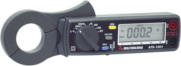

Токовые клещи Актаком АТК-1001
- 3¾ разрядный ЖКИ
 - Графическая шкала
 - Максимальный диаметр охватываемого проводника 30 мм
 - Частотный диапазон 40...1000 Гц
 - Установка «0» одним нажатием кнопки
 - Функция удержания показаний
 - Фиксация максимального/минимального показаний
 - Режим относительных измерений
 - Защита от перегрузки до 600 В при измерении сопротивления
 - Питание 3 В (2 батареи 1.5 В)
 - Потребляемый ток 10 мА
 - Масса 190 г
 - Габариты 183 × 63.6 × 35.6 мм

Технические характеристики АТК-1001
             Измеряемый параметр  |
             Диапазон измерений  |
             Разрешение  |
             Переменный ток  |
             40 мА / 400 мА / 4 А / 40 А / 60 А  |
             10 мкА  |
             Переменное напряжение  |
             0...400 В  |
             0.1 В  |
             Сопротивление  |
             0...400 Ом  |
             0.1 Ом  |
             Звуковая прозвонка цепи  |
             да  |
