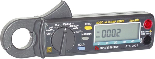

Токовые клещи Актаком АТК-2001
  • ЖКИ 3¾ разряда (4000 единиц)
  • Графическая аналоговая шкала
  • Высокое разрешение при измерение постоянного тока 1 мА, переменного тока 0.1 мА
  • Установка «0» при измерение постоянного тока одним нажатием кнопки
  • Бесконтактное измерение частоты
  • Измерение среднеквадратических значений (True RMS)
  • Относительные измерения
  • Входной импеданс 10 МОм
  • Диаметр обхвата 23 мм
  • Удержание показаний
  • Фиксация максимальных и минимальных значений
  • Индикация перегрузки
  • Индикация разряда батареи
  • Габаритные размеры 183 × 61.3 × 35.6 мм
  • Масса 190 г

Технические характеристики АТК-2001
Измеряемый параметр
Диапазон
измерений
Разрешение
Погрешность
Защита
от перегрузки
Постоянный ток
0 … 4000 мА
1 мА
± (2.0 % + 3 е.
м. р.)
40 А постоянный
0 … 30 А
10 мА
± (2.0 % + 3 е. м. р.)
100 А постоянный
Переменный ток
50/60 Гц
40...1000 Гц
400 мА
0.1 мА
± (2.0 %.+ 5 е. м. р.)
± (4.0 % + 5 е. м. р.)
40 А переменный
4000 мА
1 мА
± (2.5 % + 5 е. м. р.)
± (3.0 % + 5 е. м. р.)
30 А
10 мА
± (2.0 % + 5 е. м. р.)
100 А переменный
Постоянное напряжение
400 В
0.1 мВ
± (1.0 %+ 2 е. м. р.)
1000 В
Переменное напряжение
50/60 Гц
40...1000 Гц
400 В
0.1 В
± (1.5 %+ 4 е. м. р.)
± (2.0 %+ 5 е. м. р.)
800 В переменный
