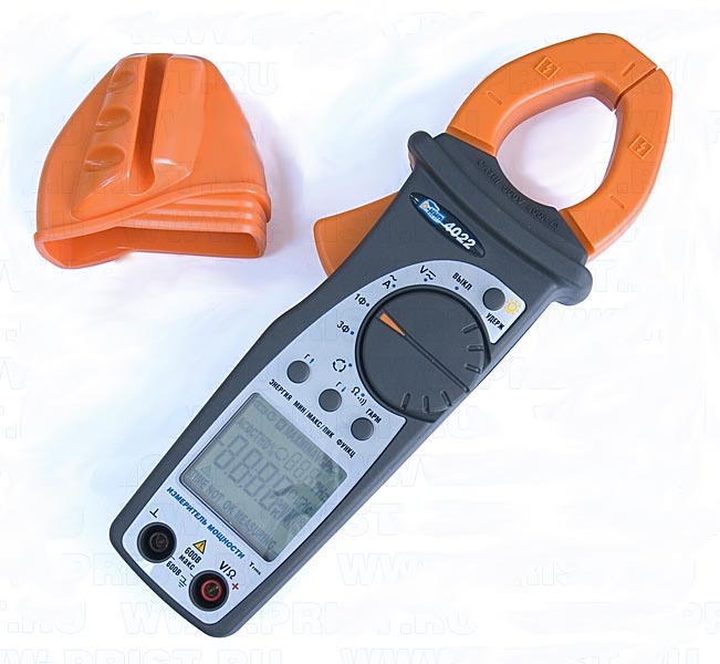

Электроизмерительные клещи-ваттметр Акип 4022
  • Тип преобразователя: трансформатор тока
  • Макс.
индицируемое число 9999 (+ децимальная точка и знак)
  • Скорость измерения 64 изм. / 20 мс
  • Макс. диаметр провода 30 мм
  • Возможность применения в 1ф и 3ф сетях
  • Измерение переменного тока (TRMS)
  • Измерение постоянного и переменного напряжения (TRMS)
  • Измерение пиковых (от 1мс), макс, мин, усредненных значений тока и напряжения
  • Измерение THD %, гармоник напряжения (DC.. 25-я) и гармоник тока (1..25-я)
  • Измерение частоты тока и напряжения (макс, мин, усредн)
  • Измерение сопротивления (макс, мин, усредн), прозвон цепи (до 40 Ом)
  • Определение порядка чередования фаз и совпадения фаз в соединяемых фидерах (синфазности) 3ф сети
  • Измерение мощности (активной, реактивной, полной)
  • Измерение коэф. мощности (макс, мин, усредн) с учетом типа нагрузки
  • Измерение энергии (активной, реактивной, полной), таймер
  • Режим индикации фазового напряжения (от 80 В)
  • Большой ЖК-дисплей с подсветкой
  • Режим удержания показаний, автовыключение, индикация разряда батарей
  • Повышенная безопасность, противоударный чехол-фиксатор
  • Соответствие МЭК 61010, двойная изоляция
  • Источник питания 2 батареи 1.5 В (тип ААА)
  • Автовыключение 5 мин
  • Габаритные размеры 205 × 64 × 39 мм
  • Масса 280 г (с эл. питания)
