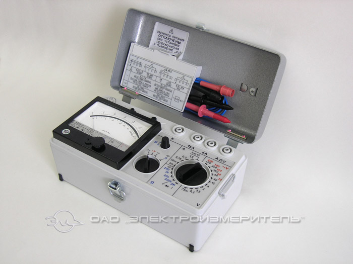

Прибор электроизмерительный многофукциональный 4306.1 с автоматической защитой от перегрузок применяется при ремонте и эксплуатации технических средств железнодорожного транспорта, в т.ч.
43 предложений от 27 поставщиков
Ершик для унитаза TIMO Torne 43061/17 предназначен для использования в туалетных комнатах. Серия Torne выполнена в современном стиле. Аксессуары этой коллекции...
Зенер
Россия и страны ТС
43061-0013
от 13 ₽
43061-0006
Molex
от 72 ₽
LifeElectronics
43061-3008
Molex
ТаймЧипс
430-61-0010
Intel
устройств сигнализации, централизации и блокировки.
Предназначен для измерений:
    • силы и напряжения постоянного тока, в т.ч. силы и напряжения сигналов кодовых рельсовых цепей (в форме однополярных прямоугольных импульсов);
    • среднеквадратического значения напряжения и силы переменного тока синусоидальной и несинусоидальной форм с коэффициентом искажений до 30%, в т.ч. среднеквадратического значения силы и напряжения переменного тока сигналов кодовых рельсовых цепей на частотах 25, 50 и 75 Гц ( без учета пауз между импульсами);
    • среднеквадратического значения силы и напряжения переменного тока сигналов тональных рельсовых цепей с амплитудой манипуляций 8 или 12 Гц в диапазоне 420 … 5555 Гц и фазоманипулированных сигналов на частоте 175 Гц;
    • сопротивления постоянному току.
  • Механический и электронный поводок
  • Питание автономное (3 элемента 316 по 1.5 В)
  • Размеры 240 × 140 × 140 мм
  • Масса 1.5 кг
