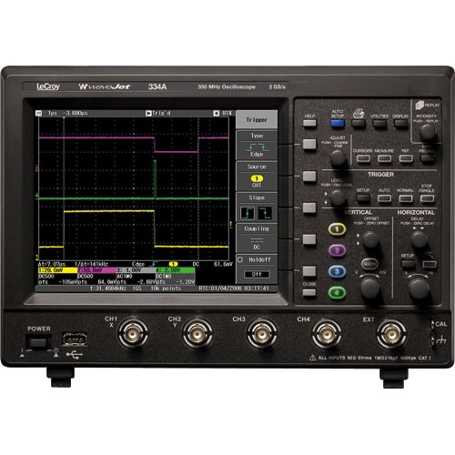

Осциллограф LeCroy WJ 334A
Осциллограф серии WaveJet A

  • Частота дискретизации 1 ГГц на канал
  • Максимальная частота дискретизации 2 ГГц
  • Эквивалентная частота дискретизации 100 ГГц
  • Объем памяти 500 кб на канал
  • Авто- и курсорные измерения (26 параметров)
  • Режим «покадровой» регистрации (запись и воспроизведение до 1024 кадров), ZOOM (растяжка 1:1000), пиковый детектор (от 1 нс)
  • Максимальная скорость сбора 3600 осциллограм/с
  • Автоматическое детектирование пробников
  • Сохранение до 5 осциллограмм и 5 профилей настроек
  • Выделение ТВ строки (PAL/SECAM, NTSC)
  • Порт USB на передней панели (сохранение данных)
  • Интерфейс USB на задней панели (дистанционное управление)
  • Опционально: LAN, GPIB
  • ЖК-дисплей цветной (TFT), разрешение 640×480 (VGA), диагональ19 см
  • Напряжение питания 100…240 В(±10 %), 50 Гц
  • Габаритные размеры 190 × 285 × 102 мм
  • Масса 3.2 кг
  • Гарантия 3 года
