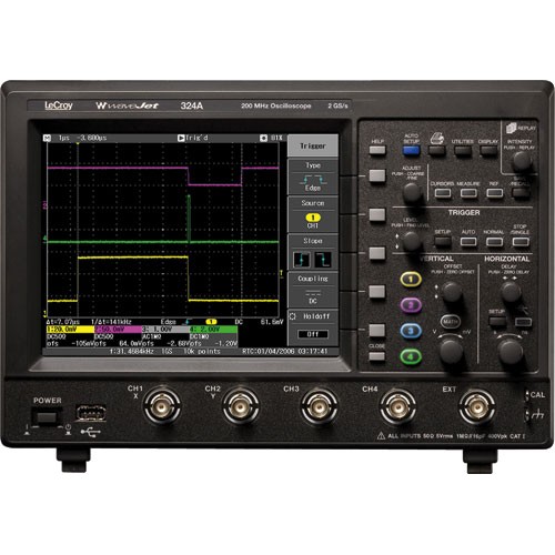

  • Частота дискретизации 1 ГГц на канал
  • Эквивалентная частота дискретизации 100 ГГц
  • Объем памяти 500 кб на канал
  • Авто- и курсорные измерения (26 параметров)
  • Режим «покадровой» регистрации (запись и воспроизведение до 1024 кадров), ZOOM (растяжка 1:1000), пиковый детектор (от 1 нс)
  • Максимальная скорость сбора 3600 осциллограм/с
  • Автоматическое детектирование пробников
  • Сохранение до 5 осциллограмм и 5 профилей настроек
  • Выделение ТВ строки (PAL/SECAM, NTSC)
  • Порт USB на передней панели (сохранение данных)
  • Интерфейс USB на задней панели (дистанционное управление)
  • Опционально: LAN, GPIB
  • ЖК-дисплей цветной (TFT), разрешение 640×480 (VGA), диагональ19 см
  • Напряжение питания 100…240 В(±10 %), 50 Гц
  • Габаритные размеры 190 × 285 × 102 мм
  • Масса 3.2 кг
  • Гарантия 3 года
Осциллограф LeCroy WJ 324A
Технические характеристики осциллографов серии WaveJet A
Характеристики
WJ312A / 314A
WJ 322A / 324А
WJ 332A / 334А
WJ 352A / 354А
Канал вертикального
отклонения
Число каналов
2/4
2/4
2/4
2/4
Полоса пропускания (-3 дБ)
100 МГц
200 МГц
350 МГц
500 МГц
Коэф.
отклонения (Коткл)
2 мВ/дел...10 В/дел
2 мВ/дел...10 В/дел 2 мВ/дел...2 В/дел (50 Ом)
Погрешность установки Коткл
±1.5%
Время нарастания
< 3.5 нс
< 1.8 нс
< 1 нс
< 0.7 нс
Входной импеданс
1 МОм/16 пФ
1 МОм/16 пФ; 50Ом± 1.5%
Макс. входное напряжение
400 В при 1 МОм и пробнике ×10;   5 В при 50 Ом
Канал горизонтального
отклонения
Коэф. развертки (Кразв)
5 нс-50 с/дел
2 нс-50 с/дел
1 нс-50 с/дел
500 пс-50 с/дел
Погрешность установки Кразв
0.0005%
Синхронизация
Источники синхросигнала
Каналы 1, 2, 3, 4, внешний
Режимы запуска развертки
Автоколебательный, ждущий, ТВ (NTSC, PAL / SECAM)
Виды синхронизации
Фронт, длительность, ТВ-глитч, по событию, видео
Аналого-цифровое преобразование
Разрешение по вертикали
8 бит
Макс. частота дискретизации
1 ГГц
 2 ГГц (при объединении)
Эквив. частота дискретизации
до 100 ГГц на канал
Интерполяция
Линейная, Sin X /X
Объем памяти
500 Кб на канал
Режимы сбора данных
Выборка, пик. детектор (> 1 нс); усреднение (2 /... / 512); накопление; однократный запуск, самописец (от 50 мс/дел)
Курсорные измерения
Ручной режим
∆U; ∆Т; 1/∆Т
Автоматические измерения
По вертикали
Пик-пик, амплитуда, максимальное, минимальное, «высокий» уровень, «низкий» уровень, среднее, среднеквадратическое. выбросы на вершине и в паузе
По горизонтали
Частота; период; время нарастания и спада; +/- ширина импульса. +/- скважность, задержка
