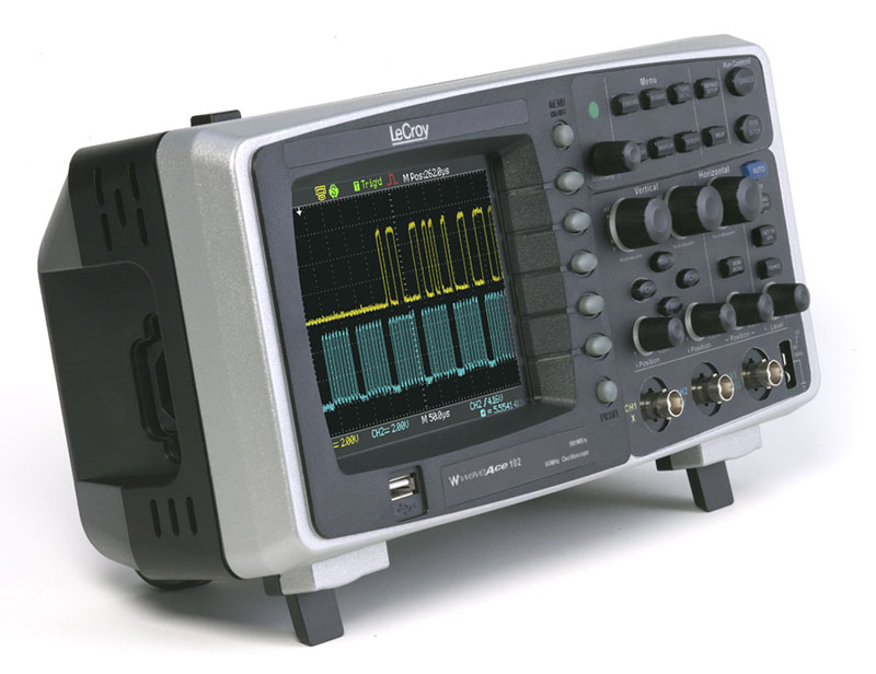

  • Макс.
    частота дискретизации 500 МГц
  • Эквивалентная частота дискретизации 50 ГГц
  • USB на передней панели (сохранение данных), RS-232 и USB на задней панели (дистанционное управление)
  • 5 функций математики: сложение, вычитание, умножение, деление, БПФ при длине памяти 1К; цифровые фильтры (ФВЧ, ФНЧ, полосовой, режекторный), усреднение (4 /…/ 256)
  • Автоматические (32 параметра) и курсорные измерения
  • Режимы: «покадровой» регистрации осциллограмм (запись и воспроизведение до 2500 кадров), накопление (1с, 2с, 5с, беск., выкл.)
  • Сохранение 20 осциллограмм, 20 профилей настроек, 2 шаблонов допускового контроля
  • Расширенная синхронизация: фронт, длительность, ТВ, время нарастания
  • Пиковый детектор 10 нс
  • Цветной ЖК-дисплей с диагональю 14.5 см
  • ЖК-дисплей цветной (TFT, 320×240 точек). Диагональ14.5 см
  • Напряжение питания 100…240 В (±10 %), 50 Гц
  • Габаритные размеры 154 × 133 × 305 мм
  • Масса 2.3 кг

Технические характеристики осциллографов серии WaveAce
Характеристики
WA 102 / 112
WA 202 / 212
WA 222
WA 232
Канал вертикального
отклонения
Число каналов
2
2
2
2
Полоса пропускания (-3 дБ)
60/100 МГц
60/100 МГц
200 МГц
300 МГц
Коэф. отклонения (Коткл)
2 мВ/дел...5 В/дел
Погрешность установки Коткл
± 3%
Время нарастания (не более)
5.8 нс/3.5 нс
5.8 нс/ 3.5 нс
1.75 нс
1.2 нс
Входной импеданс
1 МОм/13 пФ
1 МОм/16 пФ; 50 Ом ±1.5%
Макс. вх. напряжение
400 В (×10)
400 В при 1 МОм; 5 В при 50 Ом
Связь по входу
Открытый. закрытый. земля
Канал горизонтального
отклонения
Коэф. развертки (Кразв)
5 нс - 50 с/дел
2.5 нс-50 с/дел
Погрешность установки Кразв
0.01%
Синхронизация
Источники синхросигнала
Каналы 1, 2, внешний
Режимы запуска развертки
Автоколебательный, ждущий
Виды синхронизации
Фронт, длительность, ТВ, время нарастания
Аналого-цифровое преобразование
Разрешение по вертикали
8 бит
Макс. частота дискретизации
на канал (при одном канале)
250 МГц (500 МГц)
1 ГГц (1 ГГц)
1 ГГц (2 ГГц)
Эквив.частота дискретизации
до 50 ГГц на канал (ручной выбор)
Объем памяти на канал
4 кб
9 кб (18 кб при объединении)
Режимы сбора данных
Стандартная выборка, усреднение (4 /.../ 256), пиковый детектор 10 нс, накопл. (1 с, 2 с, 5 с, бесконеч., выкл.); самописец (от 100 мс/дел)
Курсорные измерения
Ручной режим
ΔU; ΔT; 1/ΔT
Автоматические измерения
По вертикали
Пик-пик, амплитуда, максим., миним., «высокий» уровень, «низкий» уровень, среднее, среднеквадратич., выбросы на вершине и в паузе
По горизонтали
Частота; период; время нарастания и спада; +/-ширина импульса, +/-скважность, задержка
Пробник
Тип (пассивный)
РР013/ РР014
РР013/ РР014
РР015
РР016
60/100 МГц
60/100 МГц
200 МГц
300 МГц
Коэффициент деления
10:1 и 1:1
Входное сопротивление
10 МОм / 12 пФ
Дополнительные возможности
Интерфейс
На передней панели: USB для сохранения данных на задней панели: RS-232 и USB для дистанционного управления
Математика
Сложение, вычитание, умножение, деление, БПФ (на участке 1 кб), цифровые фильтры (ФВЧ, ФНЧ, полосовой, режекторный)
Документирование результатов
Возможность сохранения 20 осциллограмм, 20 профилей настроек, 2 шаблонов допуск. контроля. Запись и воспроизв. до 2500 кадров
