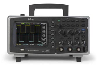

Осциллограф LeCroy WA 232
Осциллограф серии WaveAce
WA23-2от 101 214 ₽
WA23-2по запросу
  • Макс.
    частота дискретизации 2 ГГц
  • Эквивалентная частота дискретизации 50 ГГц
  • USB на передней панели (сохранение данных), RS-232 и USB на задней панели (дистанционное управление)
  • 5 функций математики: сложение, вычитание, умножение, деление, БПФ при длине памяти 1К; цифровые фильтры (ФВЧ, ФНЧ, полосовой, режекторный), усреднение (4 /…/ 256)
  • Автоматические (32 параметра) и курсорные измерения
  • Режимы: «покадровой» регистрации осциллограмм (запись и воспроизведение до 2500 кадров), накопление (1с, 2с, 5с, беск., выкл.)
  • Сохранение 20 осциллограмм, 20 профилей настроек, 2 шаблонов допускового контроля
  • Расширенная синхронизация: фронт, длительность, ТВ, время нарастания
  • Пиковый детектор 10 нс
  • Цветной ЖК-дисплей с диагональю 14.5 см
  • ЖК-дисплей цветной (TFT, 320×240 точек). Диагональ14.5 см
  • Напряжение питания 100…240 В (±10 %), 50 Гц
  • Габаритные размеры 154 × 133 × 305 мм
  • Масса 2.3 кг
