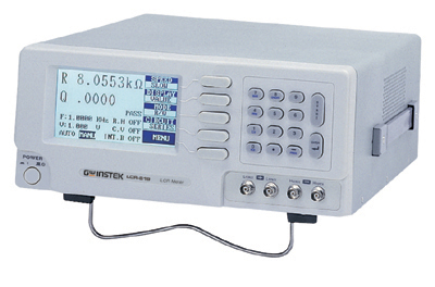

Прецизионный измеритель RLC Good Will LCR-819
  • Диапазон индикации от 0.00001 (Ом, пФ, мГн) до 99999 (кОм, мкФ, Гн)
  • Базовая погрешность 0.05%
  • Тест-сигнала: 12 Гц - 100 кГц
  • Последовательная/параллельная схема замещения
  • Внутреннее смещение 2 В, внешнее смещение до 30 В
  • Запись/считывание до 100 профилей
  • Одновременная индикация двух результатов измерения
  • Измерение в абсолютных и относительных единицах, ∆-измерения
  • Усреднение результатов измерения (1 – 255)
  • Программная компенсация начальной емкости и сопротивления
  • Большой высококонтрастный ЖК-дисплей с подсветкой
  • Опция: интерфейс RS-232
  • Напряжение питания 100 В…240 В, 50/60 Гц
  • Габаритные размеры 330 × 149 × 437 мм
  • Масса 5.5 кг

Технические характеристики LCR-819
Характеристики
Значения
Измерение RLC
Сопротивление (R, ESR)
6.25 Ом – 410 кОм
Емкость (C)
20 пФ –2.083 мФ
Индуктивность (L)
5 мкГн – 5417 Гн
Добротность (Q)
0.0001 - 9999
Тангенс угла потерь (D)
0.0001 - 9999
Базовая погрешность
± 0.05%
Время измерения
68 мс
Режимы измерения
R/Q, C/D, C/R, L/Q,
Запуск измерений
Автоматический или ручной
Схема измерения
Параллельная/последовательная (ручной выбор)
Тест сигнал
Частота тест-сигнала
12 Гц – 100 кГц,
503 фиксиров.
установки
Уровень тест-сигнала
5 мВ - 1275 мВ (шаг 5 мВ)
Постоянное
смещение
Внутренний источник
2 В
Внешний источник
0 В - 30 В (максимальный ток 200 мА)
Память
Функции
Запись/считывание установленных параметров измерения
Объем памяти
100 ячеек
Дополнительные
функции
Режим индикации
измерений
Абсолютное значение, ∆-измерение, ∆-измерение в %
Режим усреднения
1…255 измерений
Дисплей
Тип индикатора
ЖКИ матрица (240 × 128 точек) с подсветкой
и регулировкой контрастности.
Матрица содержит: основной экран (R, L, C),
дополнительный экран (Q, D, Rэквив., ∆, ∆%),
индикаторы параметров режима измерения,
меню режимов настройки
Формат индикации
5 разрядов на основной шкале
4 разряда на дополнительной шкале
