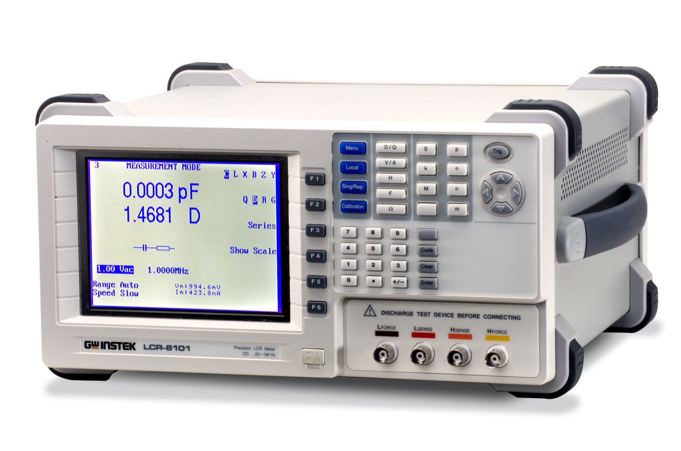

Измеритель RLC Good Will LCR-8101
  • Разрешение 6 знаков
  • Матричный ЖК дисплей 320 × 240
  • Тестовая частота 20 Гц … 1 МГц
  • Измерения на постоянном токе
  • Компаратор «ГОДЕН/БРАК»
  • Интерфейсы RS-232, GPIB
  • Источник питания ~115 В/230 В, 50/60 Гц
  • Габариты 330 × 170 × 340 мм
  • Вес 5 кг
Технические характеристики LCR-8101
Параметр
Значение
Измеряемые
параметры
Сопротивление
переменному току (Rac)
0.01 мОм … 1 ГОм
Импеданс (Z)
Реактивное сопротивление (X)
Проводимость (G)
0.001 нСм … 1 кСм
Полная проводимость (Y)
Реактивная проводимость (B)
Индуктивность (L)
0.1 нГн …100 кГн
Емкость (C)
0.001 пФ … 1 Ф
Тангенс угла потерь (D)
0.00001 … 1000
Добротность (Q)
0.1 … 9999.9
Сопротивление
постоянному току (Rdc)
0.1 мОм … 100 МОм
Тест-сигнал
Частота тест-сигнала
20 Гц … 1 МГц, 5 ед., ±0.005%
Уровни тест-сигнала
10 мВ … 2 В с.к.з.
(шаг 1 мВ), 2.5%
Входное сопротивление
100 Ом
Базовая точность
±0.1% (R, Z, X, G, Y, B, L, C)
Скорость
измерений
на переменном токе
Наибольшая: 75 мс
Быстрая: 150 мс
Средняя: 450 мс
Медленная: 600 мс
на постоянном токе
Наибольшая: 30 мс
Быстрая: 60 мс
Средняя: 120 мс
Медленная: 500 мс
Ток короткого замыкания
20 мА макс.
