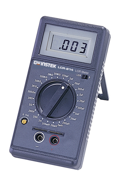

Измеритель RLC Good Will LCR-814
  • Индикатор 3½ (1999 отсчетов)
  • Возможность использования измерительного щупа TL-06 (опция) для работы с SMD-компонентами
  • Погрешность ±1.0% (базовая)
  • Индикация разряда батареи
  • Питание от батареи 9В
  • Габаритные размеры 88 × 177 × 40 мм
  • Масса 0.4 кг
Технические характеристики LCR-814
Измеряемый параметр
Значение
Емкость
Диапазоны
200 пФ / 2 нФ / 20 нФ / 200 нФ / 2 мкФ /
20 мкФ / 200 мкФ / 2 мФ / 20 мФ
Точность
200 пФ~200 мкФ +(1% + 2 ед.),
2 мФ~20 мФ +(2% + 10 ед.)
Тангенс угла
потерь
Диапазон
0~1.999
Точность
2 нФ < Cx < 2 мкФ + (1% + 10 + 2000 / Cx)
2 мкФ < Cx < 2 мФ + (1% + 20 + 2000 / Cx)
200 пФ, 20 мФ не специфицированы
Индуктивность
Диапазоны
200 мкГн / 2 мГн / 20 мГн / 200 мГн /
2 Гн / 20 Гн / 200 Гн
Точность
200 мкГн, 2 Гн ~20 Гн +(2% + 2 ед.)
2 мГн ~200 мГн +(1% + 2 ед.)
200 Гн +(3%+ 2 ед.)
Добротность
Диапазон
0~1.999
Точность
Lx + 200 мГн + (1% + 10 + 2000 / Lx)
200 мГн~200 Гн + (2% + 20 + 2000 / Lx)
Сопротивление
Диапазоны
2 Ом / 20 Ом / 200 Ом / 2 кОм / 20 кОм /
200 кОм / 2 МОм / 20 МОм
Точность
2 Ом +(1% + 5 ед.)
20 Ом~200 кОм +(1% + 2 ед.)
2 МОм~20 МОм +(2% + 2 ед.)
