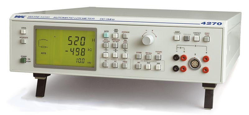

Измеритель RLC Wayne Kerr 4270
  • Частота тест-сигнала до 1 МГц
  • Индикатор токов и напряжений
  • Проверка сопротивления контактов
  • Базовая погрешность 0.1 %
  • Автоматическая программная компенсация начальной емкости и сопротивления
  • Последовательная/параллельная схема замещения
  • Постоянное смещение (внутренне или внешнее)
  • Измерение в абсолютных и относительных единицах, ∆-измерения
  • Усреднение результатов измерения
  • Защита от разряда конденсаторов
  • Большой высококонтрастный ЖК-дисплей с подсветкой
  • Интерфейс RS-232 или КОП (опция)
  • Напряжение питания 100 В … 240 В, 50 … 100 Гц
  • Габаритные размеры 315 × 105 × 405 мм
  • Масса 5.3 кг
Технические характеристики 4270
Характеристики
Значения
Измеряемые
параметры
Сопротивление (Z, R)
До 200 МОм с разрешением 0.1 мОм
Сопротивление пост.
току
(DCR)
До 50 МОм с разрешением 0.1 мОм
Емкость (C)
До 31.8 Ф с разрешением 0.01 пФ
Индуктивность (L)
До 637 кГн с разрешением 0.01 мкФ
Добротность (Q)
0.001 – 1000
Тангенс угла потерь (D)
0.001 – 1000
Фазовый сдвиг (θ)
-179° … 180.00° (разрешение 0.1°)
Напряжение
0.1 мкВ – 2.00 В
Ток
0.005 мкА – 10.0 мА
Базовая погрешность
± 0.1 % при частоте менее 50 кГц и
напряжении более 0.25 В (до 2 % на 1 МГц)
Тест сигнал
50, 60, 100, 120 Гц, 200 Гц – 100 кГц (шаг 100 Гц),
100 кГц – 1 МГц (шаг 1 кГц),
постоянное напряжение (опция DC)
Уровень тест-сигнала
50 мВ – 2 В (шаг 10 мВ)
на нагрузке около 100 Ом
Погрешность установки
частоты
0.01 %
Постоянное
смещение
Внутренний источник
0 - 10 В (шаг 0.1 В)
Внешний источник
0 – 40 В (максимальный ток 200 мА)
Память
Функции
Запись / считывание установленных
параметров измерения
Объем памяти
10 ячеек
Дополнительные
функции
Режим индикации измерений
Абсолютное значение, ∆-измерение
Режим усреднения
3 уровня
Дисплей
Скорость измерений
2 / 10 в секунду
Формат индикации
Основной и вспомогательный параметр
4270 WK 4270 WK4270, 4270 WK 4270 WK4270
