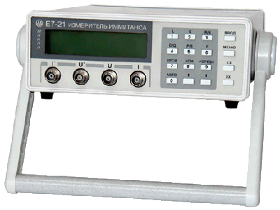

Измеритель иммитанса (RLC) МНИПИ Е7-21
  • Рабочие частоты 100 Гц, 1 кГц
  • 4-х разрядная индикация измеряемых величин
  • Два уровня измерительного сигнала
  • Режим усреднения
  • Функция допускового контролям
  • Многофункциональный индикатор 5 р.
  • Интерфейс RS-232С, полнофункциональный
  • Питание от сети 220 В ±10%, 50 Гц
  • Потребляемая мощность 10 ВА
  • Габаритные размеры 88 × 220 × 300 мм
  • Масса прибора 2 кг
