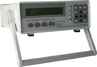

Измеритель иммитанса (RLC) МНИПИ Е7-24
  • Иммитансные параметры изолированных и заземленных объектов, ток утечки электрических конденсаторов
  • Режим регистратора
  • Дискретность отсчетов сопротивления 1 мкОм
  • Функции допускного контроля, усреднения, процентного отклонения
  • Интерфейс RS-232С
  • Потребляемая мощность 20 ВА
  • Габаритные размеры 315 × 240 × 100 мм
  • Масса прибора 3 кг
±0,2%; 50, 100 Гц, 1,5, 10, 100 кГц Измерение иммитансных параметров изолированных и заземленных объектов Дискретность отсчетов сопротивления 1 мкОм Функции...

Измеритель RLC Е7-24 (1997)77 880 ₽
Технические характеристики Е7-24
Вид измерений
Диапазоны измеряемых величин
Емкость, Ф
10-15 – 1
Индуктивность, Гн
10-9 – 104
Активное сопротивление, Ом
10-6 – 109
Проводимость, См
10-9 - 10
добротность, фактор потерь
10-4 – 104
угол фазового сдвига
комплексного сопротивления
-180.0° + 179.9°
Ток утечки
10-7 - 10-3
Погрешность измерений
0.2 %
Рабочие частоты
50,100 Гц и 1, 5, 10 кГц
Время одного измерения
(без времени выбора передела измерений),
не более
60, 600 мс
Уровни измерительного сигнала
(среднее квадратичное значение)
40 мВ, 1В
Напряжение смещения
0 – 63 В
