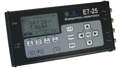

Измеритель иммитанса (RLC) МНИПИ Е7-25
  • Диапазон частот от 25 Гц до 1 МГц (с шагом 1 Гц)
  • Отображение в виде графика зависимости измеряемого параметра от частоты (ГКЧ)
  • Базовая погрешность 0.15 %
  • Автоматическая программная компенсация начальной емкости и сопротивления
  • Последовательная/параллельная схема замещения
  • Автоматический и ручной выбор предела измерений
  • Высокий и низкий уровень тест сигнала
  • Функции допускового контроля, усреднения, процентного отклонения
  • Питание от сетевого адаптера и встроенного аккумулятора
  • Интерфейс USB 2.0
  • Потребляемая мощность 10 ВА
  • Габаритные размеры 225 × 110 × 35 мм
  • Масса прибора 0.8 кг

Технические характеристики Е7-25
Вид измерений
Диапазоны измерений
Емкости
от 10-15 до 1 Ф
Индуктивности
от 10-11 до 104 Гн
Сопротивления
от 10-5 до 109 Ом
Проводимости
от 10-11 до 10 Cм
Добротности, фактора потерь
от 10-4 до 104
Угла фазового сдвига
от -180° до +180°
Тока утечки
от 10-7 до 10-3 А
Базовая погрешность измерения
± 0.15 %
Диапазон рабочих частот
Уровни тест-сигнала
40 мВ;
0.7 В с.к.з.
Напряжение смещения
от 0 до 60 В (внутреннее)
