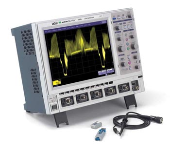

Teledyne LeCroy
  • Количество каналов: 2 или 4
  • Полосы пропускания: 200 МГц, 400 МГц, 600 МГц, 1 ГГц
  • Частота дискретизации 2.5 ГГц на каждый канал, 5 ГГц при объединении (только для 104Xs)
  • Объем памяти на канал 2.5 Мб (10 Мб опция для 104Xs)
  • Большая скорость обновления экрана – технология WaveStream
  • Авто- и курсорные измерения, функции математического анализа
  • Интеллектуальная система синхронизации
  • Поддержка аппаратных опций: логического анализатора MS-32 и пробников LeCroy
  • Опция тестирования масок электросвязи
  • «Открытая» платформа на базе ОС WIN XP
  • Большой цветной ЖК сенсорный дисплей (26 см), прилагаемое стило, малые габариты
Осциллограф LeCroy WS 24Xs
Технические характеристики осциллографов серии WaveSurfer Xs
