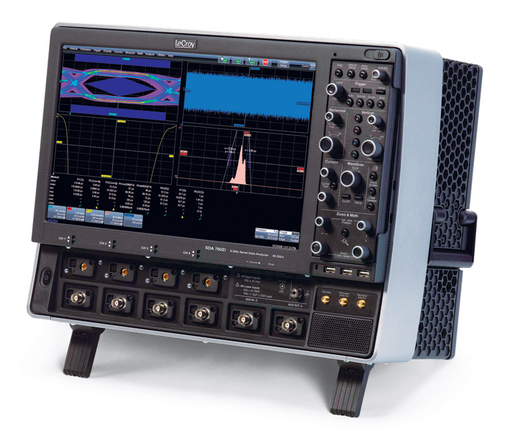

  • Широчайший набор мощных инструментов: измерений и математики – на передней панели;
  • Потоковая архитектура X-Stream II с пропускной способностью в 10 - 20 раз быстрее, чем в других осциллографах ;
  • Максимальная частота дискретизации 40 ГГц ;
  • Режим TriggerScan обнаруживает и захватывает еще больше аномалий за единицу времени ;
  • Исключительная гибкость по дальнейшему наращиванию функциональных возможностей, в том числе до максимальной осциллографической памяти 256 Мб ;
  • Скорость передачи данных от осциллографа к компьютеру до 500 Мб/с ;
  • 750000 измерений в секунду при оптимальных настройках для корректного отображения сигнала ;
  • 39 см широкоформатный (16 × 9) WXGA цветной сенсорный экран высокого разрешения ;
  • Синхронизация и декодирование низкоскоростных шин данных (I2C, SPI, UART-RS232, CAN, LIN, FlexRay) ;
  • Режим WaveScan для быстрого и простого поиска и анализа аномальных событий в длинных сигнала ;
  • Входы 50 Ом и 1 МОм во всех моделях для большего удобства в работе ;
  • Интерфейсы ProBus и ProLink в моделях с полосой 4–6 ГГц — для подключения всех существующих и планируемых к разработке пробников LeCroy ;
  • Опция осциллографа смешанных сигналов для анализа логических состояний
  • Габариты 355 × 467 × 289 мм
  • Вес 18.4 кг
