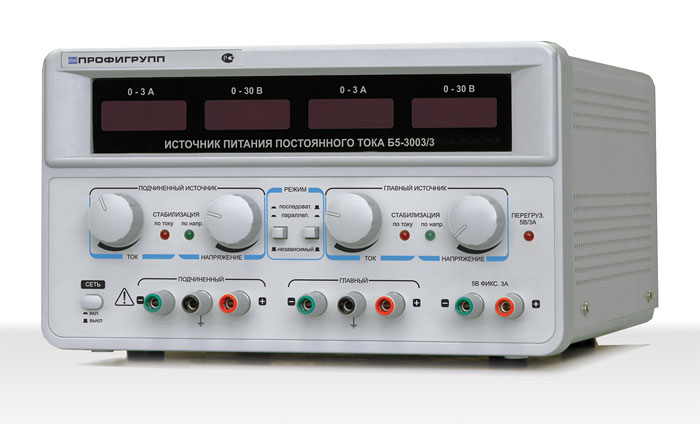

Источник питания Профигрупп Б5-3003/3
  • 2 регулируемых выхода, дополнительный фиксированный выход
  • Цифровая индикация тока и напряжения
  • Высокая стабильность и малый уровень пульсаций
  • Малое влияние нагрузки и сетевого напряжения
  • Плавная установка выходных параметров
  • Режимы стабилизации тока и напряжения
  • Установка предела по току
  • Возможность последовательного и параллельного соединения основных каналов, формирование двуполярного напряжения
  • Защита от перегрузки и переполюсовки
  • Напряжение питания 220 В ±10 %, 50 Гц
  • Потребляемая мощность 550 В·А
  • Время непрерывной работы 8 часов
  • Габаритные размеры 255 × 160 × 380 мм
  • Масса 12 кг
2 независимых регулируемых канала (0 - 30 В, 0 - 3 А)
ПРИНЦИП
Источник питания Б5-3003/3 (2843)по запросу
Технические характеристики Б5-3003/3
Выходное напряжение
2 × 0…30 В
Выходной ток
2 × 0…3 А
Фиксированный выход
5 В, 3 А
Характеристики
Значение
Стабилизация напряжения
Нестабильность
При изменении напряжения питания
и тока нагрузки: ± (0.02 % + 5 мВ)
Уровень пульсации
± 2 мВ ср.кв.
Стабилизация тока
Нестабильность
и напряжения на нагрузке: ± (0.2 % + 5 мА)
Уровень пульсации
± 5 мА ср.кв.
Формат индикации
3 разряда, СД-индикаторы
Дискретность установки
0.1 В
0.01 А
Цифровой индикатор
Погрешность установки
±(0.5 %+0.1 В)
±(0.5 %+0.01 А)
Количество индикаторов
4
Источник фиксированного
напряжения
±1 %
Нестабильность
и тока нагрузки: ± 10 мВ
Уровень пульсации
±5 мВ ср.кв.
