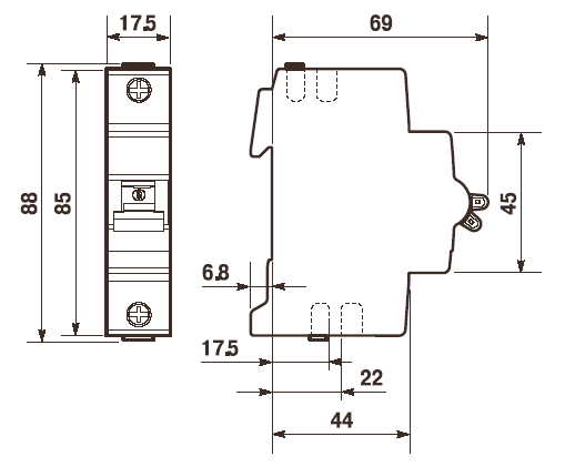

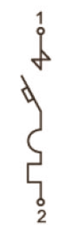

Внешний вид Схема
  Автоматический выключатель SH201L C6
Габаритные размеры
