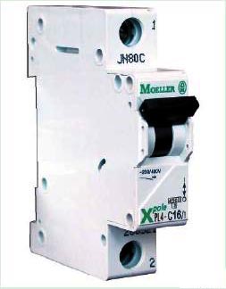

Автоматический выключатель Moeller PL4-C10/1-RU
Автоматические выключатели серии PL4
Контест
PL4-C10/1-RU566 ₽
  • Использование для защиты цепей питания и освещения со средним уровнем пускового тока
  • Возможность использования соединительной шины
Общие технические характеристики автоматических выключателей серии PL4
Номинальное напряжение
230/400 В АС
48 В DC
Класс селективности
3
Отключающая способность
4.5 кА (МЭК 60898)
Характеристика
С
Степень защиты
IP20
Положение при монтаже
произвольное
Сторона подключения к сети
произвольная,
возможность выбора вводных/выводных зажимов
Сечение присоединяемого провода
1…25 мм2
Вес одного модуля 120 г

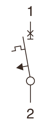

Внешний вид Схема
Габаритные размеры
 Номенклатура PL4
