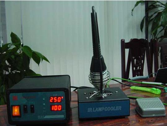

Инфракрасная паяльная станция Xytronic IR-810610
В системе IR-810610 производства Xytronic используется технология IR Handtool, запатентованная компанией PDR – лидера в производстве инфракрасных ремонтных систем.
Эта система разработана с учетом требований по ремонту современных сложных устройств с многослойными печатными платами. Компоненты не сдуваются с поверхности печатных плат, не требуется потока горячего воздуха, только ИК прогрев сверху и снизу.
Система состоит из двух блоков: IR-810 – станция с ручным ИК паяльником, IR-610 – блок нижнего ИК подогрева. Система обладает всеми преимуществами фокусируемой ИК технологии компании PDR, которая была представлена в 1987 г. и применяется по всему миру более чем 3000 пользователей. Станция является чрезвычайно эффективной при ручном ремонте SMD или BGA компонентов и позволяет достичь высокой производительности при низких затратах.
ИК паяльник с контуром обратной связи по температуре предоставляет очень высокий уровень контроля, который необходим для эффективного и качественного ремонта даже сложных компонентов, таких как BGA, uBGA, SMD разъемы и соединители без перегрева их, расположенных рядом компонентов и печатной платы.

  • Контроллер IR-810 с ручным ИК излучателем
  • Нижний ИК подогрев с контроллером IR-610
  • Ножной педальный переключатель
  • Держатель печатной платы
  • Набор стальных антимагнитных, антикислотных пинцетов
  • Ручной вакуумный пинцет с набором игл и присосок
