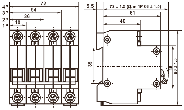

Внешний вид Схема
    Узола ВА 01-01
Габаритные размеры
