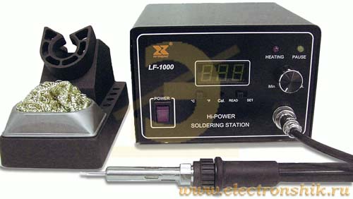

Паяльная станция Xytronic LF-1000
Паяльная станция LF-1000 разработана для пайки безсвинцовыми припоями.

Паяльник 210ESD c нихромовым нагревателем мощностью 100 ватт, имеет равномерную отдаваемую мощность в диапазоне от 200 до 450°C. Модель имеет аналоговый регулятор температуры и цифровой индикатор с переключателем режимов индикации. Переключатель позволяет контролировать установленную и измеренную температуры в градусах или в Фаренгейтах. В режиме установки задается желаемая температура, а режиме чтения показывает текущее значение нагрева наконечника. Скорость нагрева до максимальной рабочей температуры составляет 50 секунд. Режим ENERGY SAVE включается после 15 минутного простоя станции, снижая температуру паяльника на 50%. Эта функция LF-1000 продлевает срок службы наконечников паяльника. В качестве очистителя наконечников используется очищающая стружка и она полностью соответствует директиве RoHS.
Технические характеристики
  • Мощность паяльника  100 Вт
  • Напряжение паяльника  32 В
  • Температурный диапазон 200 – 450°C
  • Габариты 150 х 100 х 155 мм
  • Вес 3 кг
  • Температурная стабильность ± 3 °C
  • Дежурный режим снижения мощности паяльника через 15 минут
  • Время нагрева до максимальной температуры 45 секунд
  • Цифровой индикатор температуры C or F
  • Калибровочный порт температуры
  • (рекомендуется цифровой измеритель Xytronic модель 191)
  • Эргономичная рукоятка паяльника
  • Соответствует стандартам MILSTD для CMOS микросхем
  • Полное антистатическое исполнение
  • Рекомендуется для высоконадежной пайки
  • Отвечает требованиям Pb (lead Free) пайки
