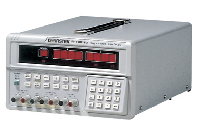

Программируемый источник питания Good Will PPT-1830G
  • Три канала: макс.
два канала 18 В 3 А, доп. регулируемый канал 6 В 5 А, (10 мВ 1 мА), послед. и парал. соединение...
Контест
PPT-1830G
244 740 ₽
ПРИНЦИП
Источник питания PPT-1830G (1860)
Good Will
36 В, 3 А, 96 Вт на канал
  • Нестабильность 3 мВ / 3 мА; пульсации 1 мВ / 3 мА ср. кв.
  • Макс. дискретность установки параметров: 10 мВ, 1 мА
  • Режимы стабилизации напряжения и тока
  • Последовательное и параллельное соединение основных каналов, автотрекинг, 2-х полярный выход
  • Защита от перегрузки и перенапряжения
  • Выход для подключения удаленной нагрузки
  • Автовоспроизведение до 100 профилей
  • Интерфейс GPIB
  • Цифровая индикация тока и напряжения (4 разряда, СДИ)
  • Напряжение питания 100 / 120 / 220 / 240 В (± 10%), 50 / 60 Гц
  • Габаритные размеры 255 × 145 × 346 мм
  • Масса 10 кг
  • Good Will PPT-1830G
