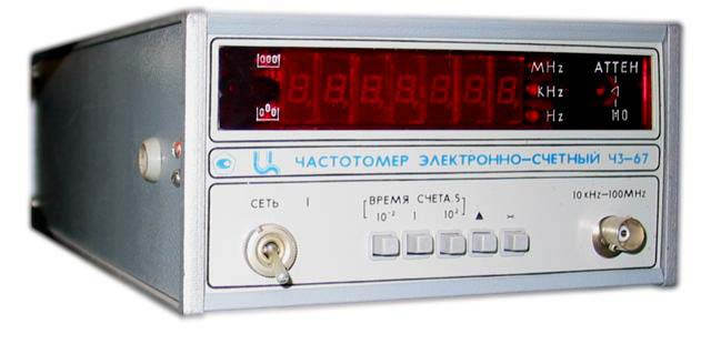

Частотомер Измеритель (Абовян) Ч3-67
Частотомер Ч3-67 предназначен для измерения частоты непрерывных синусоидальных сигналов, несущей частоты, ИМ- и АМ-сигналов, выдачи напряжения кварцованной частоты.
Диапазон измеряемых частот: 0,1-100 МГц.

  • Самоконтроль
  • Время счета 0.01 с, 1 с, 100 с
  • Потребляемая мощность 30 В·А
  • Габариты 160 × 94 × 356 мм
  • Масса 4 кг
Абовян Ч3-67
Технические характеристики Ч3-67
Параметр
Значение
0.1…100 МГц
Уровень входного сигнала
0.01…10 В
Относительная погрешность
по частоте кварцевого генератора за 12 мес, не более
±2×10–6
Входной импеданс
1 МОм/ 25 пФ
Сигнал опорной частоты
5 МГц (1 В)
Ч367, Ч3 67
