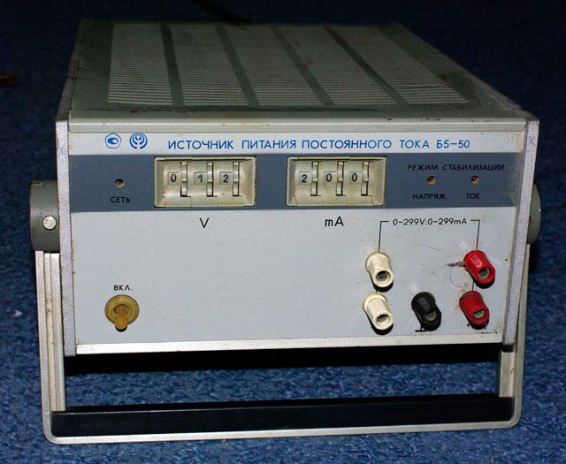

Источник питания РИАП Б5-50
Источник питания Б5-50 предназначен для питания радиотехнических устройств стабилизированным напряжением и током в лабораторных и цеховых условиях.
Величина выходного напряжения и тока может регулироваться вручную и дистанционно электрическими сигналами в коде 8-4-2-1.
Предусмотрена возможность работы источника как с изолированным выходом, так и при заземлении клеммы любой полярности.
Выходное напряжение гарантируется не только на клеммах, но и непосредственно на нагрузке, что достигается за счет использования четырехпроводной системы подключения нагрузки к источнику.

  • Масса 9 кг
  • Габариты 236 × 326 × 133 мм
  • Потребляемая мощность 400 В·А
Технические характеристики Б5-50
Параметр
Значение
1…299 В
Ток нагрузки
0.001…0.299 А
Дискретность установки
напряжения
1000 мВ
тока
1 мА
Нестабильность при изменении напряжения сети на ±10 %
напряжения
0.01 %
тока
0.05 %
Нестабильность при изменении нагрузки от 0 до 0.9 Rмакс
напряжения
0.05 %
тока
0.1 %
Погрешность установки:
напряжения
±(0.5%Uуст+0.1%Uмакс) В
тока
±(1%Iуст+0.2%Iмакс) А
Время установления рабочего режима при программировании
100 мс
