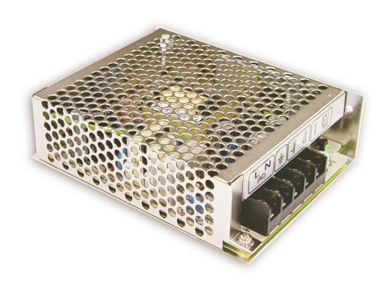

Источник питания Mean Well S-40-12
  • Низкая стоимость
  • Высокая надежность и эффективность
  • Низкие рабочие температуры
  • Встроенный фильтр электромагнитного излучения
  • Низкий уровень шумов
  • Компактные размеры, малый вес
  • Положительные результаты испытаний на принудительный отказ
  • Защита от короткого замыкания, перегрузки и перенапряжения
  • Универсальный диапазон входных напряжений
  • Габариты 129 × 98 × 38 мм
  • Вес 0.44 кг

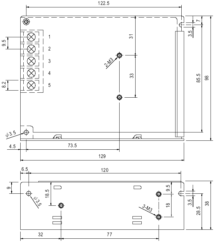

Габаритный чертеж S-40-12
