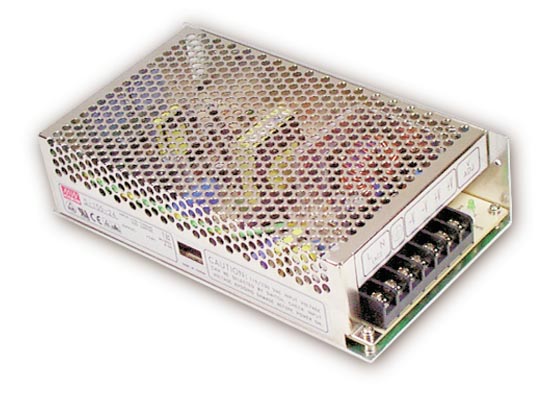

Источник питания Mean Well S-150-5
  • Диапазон входных напряжений выбирается переключателем
  • Фиксированная частота преобразователя – 25 кГц
  • Естественное воздушное охлаждение
  • Положительные результаты испытаний на принудительный отказ
  • Защита от короткого замыкания, перегрузки и перенапряжения
  • Габариты 199 × 110 × 50 мм
  • Вес 0.8 кг

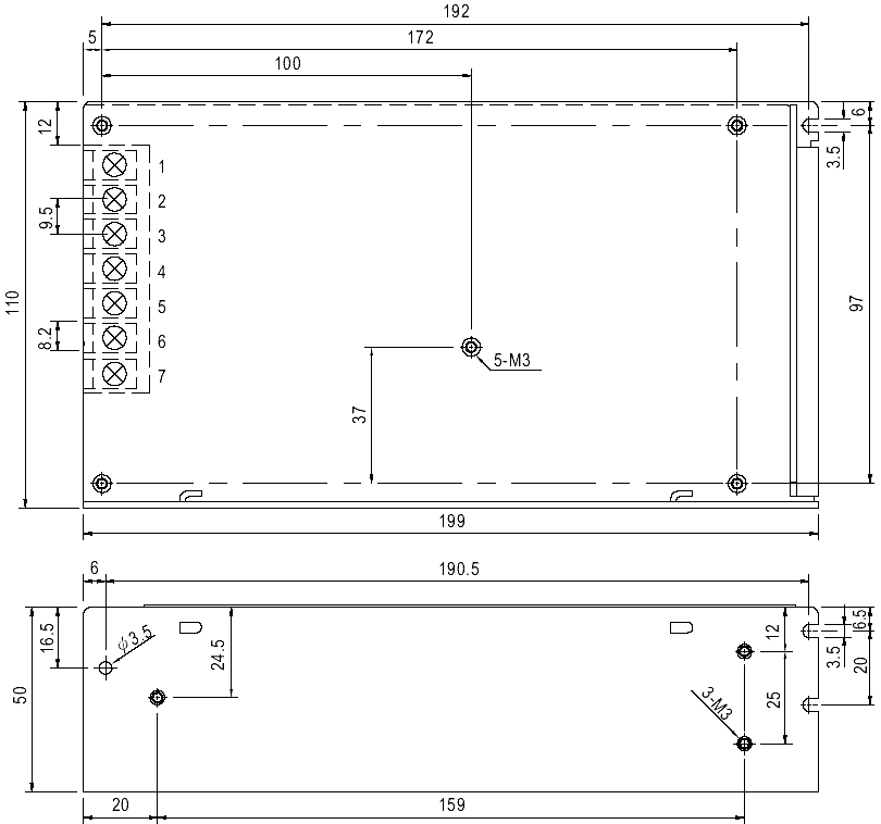

Габаритный чертеж S-150-5
