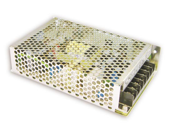

Источник питания Mean Well D-60B
  • Защита от короткого замыкания, перегрузки и перенапряжения
  • Светодиодная индикация включения
  • Естественное воздушное охлаждение
  • Фиксированная частота преобразователя – 54 кГц
  • Габариты 159 × 97 × 38 мм
  • Вес 0.54 кг

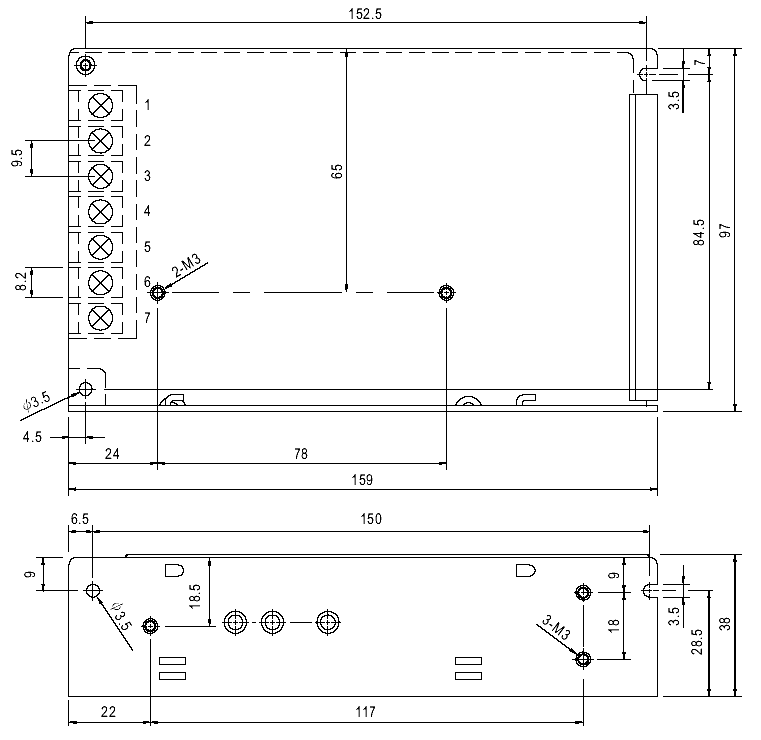

Габаритный чертеж D-60B
