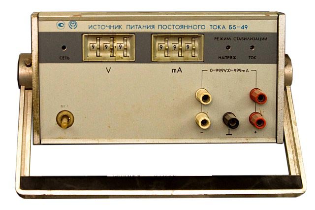

Источник питания Б5-49 предназначен для питания радиотехнических устройств стабилизированным напряжением и током в лабораторных и цеховых условиях.
Величина выходного напряжения и тока может регулироваться вручную и дистанционно электрическими сигналами в коде 8-4-2-1.
Предусмотрена возможность работы источника как с изолированным выходом, так и при заземлении клеммы любой полярности.
Выходное напряжение гарантируется не только на клеммах, но и непосредственно на нагрузке, что достигается за счет использования четырехпроводной системы подключения нагрузки к источнику.
Прибор Б5-49 предназначен для питания радиотехнических устройств стабилизированным напряжением и током в лабораторных и цеховых условиях. Величина выходного напряжения и тока в...
