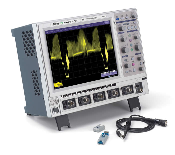

  • Количество каналов: 2 или 4
  • Полосы пропускания: 200 МГц, 400 МГц, 600 МГц, 1 ГГц
  • Частота дискретизации 2.5 ГГц на каждый канал, 5 ГГц при объединении (только для 104Xs)
  • Объем памяти на канал 2.5 Мб (10 Мб опция для 104Xs)
  • Большая скорость обновления экрана – технология WaveStream
  • Авто- и курсорные измерения, функции математического анализа
  • Интеллектуальная система синхронизации
  • Поддержка аппаратных опций: логического анализатора MS-32 и пробников LeCroy
  • Опция тестирования масок электросвязи
  • «Открытая» платформа на базе ОС WIN XP
  • Большой цветной ЖК сенсорный дисплей (26 см), прилагаемое стило, малые габариты

Технические характеристики осциллографов серии WaveSurfer Xs
WS 24Xs
WS 44Xs /
WS 42Xs
WS 64Xs /
WS 62Xs
WS 104Xs
Полоса пропускания
200 МГц
400 МГц
600 МГц
1 ГГц
Время нарастания
1.75 нс
875 пс
625 пс
400 пс
Количество каналов
4
4/2
4/2
4
Частота дискретизации (реальное время)
2.5 ГГц (на канал)
5 ГГц (при объед.)
Эквивалентная частота дискретизации
50 ГГц
Память
2.5 Мб/канал
Время захвата
800 мкс при макс.
частоте дискретизации
Разрешение АЦП
8 бит
Коэф. Отклонения
2 мВ/дел -10 В/дел (1 МОм), 2 мВ/дел - 2 В/дел (50 Ом)
Погрешность коэф. отклонения
±(1.5% +0.5% от шкалы)
Ограничение полосы пропускания
20 МГц, 200 МГц
Связь входа
Открытый, закрытый, "земля"
Входное сопротивление
50 Ом и 1 МОм//16 пФ
Пробники
Один пробник РР009 на каждый канал
Коэф. Развертки
200 пс/дел -1000 с/дел
Погрешность коэф. развертки
10×10–6
Синхронизация
Стандартная - фронт, глич, длительность импульса, ТВ, логическая
Расширенная - рант, скорость нарастания, интервал, сбой, качество
Экран
26 см, TFT ЖКИ, 800×600, сенсорный, SVGA
