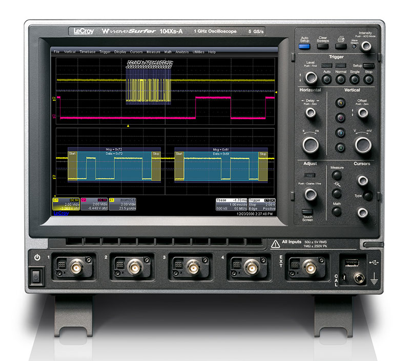

  • Частота дискретизации 2.5 ГГц на каждый канал, 5 ГГц при объединении каналов (модель 104 Xs-A)
  • Объем памяти на канал 2.5 Мб (опция 10 Мб)
  • Большая скорость обновления экрана – технология WaveStream
  • Режим поиска аномалий в длинной записи по 18 условиям - WaveScan
  • Архитектура X-Stream II (увеличивает быстродействие от 10 до 20 раз при работе с объемами данных 10 Мб и более)
  • Автоматические и курсорные измерения, функции математического анализа
  • Интеллектуальная система синхронизации
  • Опции синхронизации и декодирования сигналов шин CAN, I2C, SPI, RS-232
  • Поддержка аппаратных опций: логического анализатора MS-32 и пробников LeCroy
  • Опция тестирования масок электросвязи
  • «Открытая» платформа на базе ОС MS Windows XP
  • Большой цветной сенсорный TFT дисплей (26 см), прилагаемое стило, малые габариты
  • Габариты 260 × 340 × 152
  • Вес 7.26 кг
