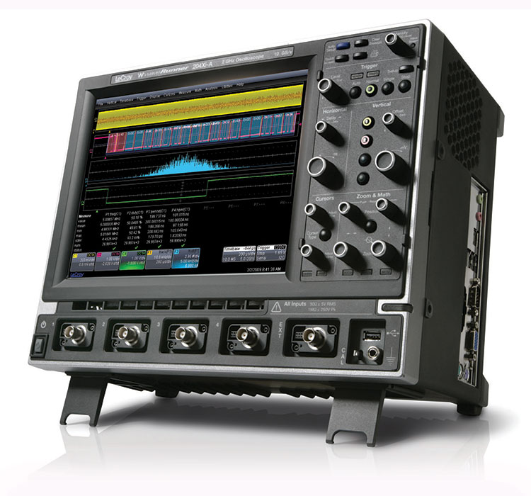

Осциллограф LeCroy WR 204Xi-A
Осциллографы серии WaveRunner Xi-A
  • 2 кан.
    с полосой пропускания 600 МГц
  • 4 кан. с полосой пропускания 400 МГц, 600 МГц, 1 ГГц, 2 ГГц
  • Частота дискретизации 5 ГГц (10 ГГц при объединении каналов, кроме 44 Xi-A)
  • Объем памяти на канал 10 Мб (25 Мб при объединении каналов)
  • Большая скорость обновления экрана – технология WaveStream.
  • Режим поиска аномалий в длинной записи по 18 условиям – WaveScan.
  • Авто- и курсорные измерения, функции математического анализа
  • Интеллектуальная система синхронизации (опция синхронизации и декодирования по сигналам шин CAN, I2C, SPI)
  • Возможность интеграции с пакетами MathCad, MatLab, Excel
  • Поддержка программных опций по анализу мощности (PMA2), анализу джиттера (JTA2), цифровой фильтрации (DPF), анализу телекоммуникационных масок и глазковых диаграмм (PMT и SDM)
  • Поддержка аппаратных опций: логического анализатора MS-32 и пробников LeCroy
  • «Открытая» платформа на базе ОС WIN XP
  • Большой цветной ЖКИ (26 см) при малых габаритах
  • Габариты 260 × 340 × 152
  • Вес 7.26 кг
