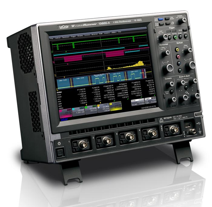

Осциллограф LeCroy WR 104MXi-A
Осциллографы серии WaveRunner Xi-A
  • 2 кан.
    с полосой пропускания 600 МГц
  • 4 кан. с полосой пропускания 400 МГц, 600 МГц, 1 ГГц, 2 ГГц
  • Частота дискретизации 5 ГГц (10 ГГц при объединении каналов, кроме 44 Xi-A)
  • Объем памяти на канал 10 Мб (25 Мб при объединении каналов)
  • Большая скорость обновления экрана – технология WaveStream.
  • Режим поиска аномалий в длинной записи по 18 условиям – WaveScan.
  • Авто- и курсорные измерения, функции математического анализа
  • Интеллектуальная система синхронизации (опция синхронизации и декодирования по сигналам шин CAN, I2C, SPI)
  • Возможность интеграции с пакетами MathCad, MatLab, Excel
  • Поддержка программных опций по анализу мощности (PMA2), анализу джиттера (JTA2), цифровой фильтрации (DPF), анализу телекоммуникационных масок и глазковых диаграмм (PMT и SDM)
  • Поддержка аппаратных опций: логического анализатора MS-32 и пробников LeCroy
  • «Открытая» платформа на базе ОС WIN XP
  • Большой цветной ЖКИ (26 см) при малых габаритах
  • Габариты 260 × 340 × 152
  • Вес 7.26 кг
Технические характеристики осциллографов серии WaveRunner Xi-A
WaveRunner
44 Xi-A
44 MXi-A
WaveRunner
64 Xi-A
64 MXi-A
WaveRunner
62 Xi-A
WaveRunner
104 Xi-A
104 MXi-A
WaveRunner
204 Xi-A
204 MXi-A
Канал вертикального отклонения
Полоса пропускания
400 МГц
600 МГц
600 МГц
1 ГГц
2 ГГц
Время нарастания
875 пс
500 пс
500 пс
300 пс
180 пс
Количество каналов
4
4
2
4
4
Ограничение
полосы пропускания
20 МГц, 200 МГц
Входное сопротивление
50 Ом; 1 МОм//16 пФ
50 Ом; 1 МОм//20 пФ
Виды входа
1 МОм: закрытый, открытый, заземлено; 50 Ом: открытый
Максимальное
входное напряжение
50 Ом: 5 В; 1 МОм: 400 В (переменное напряжение < 5 кГц + постоянная составляющая)
50 Ом: 5 В; 1 МОм: 250 В (переменное напряжение < 10 кГц + постоянная составляющая)
Вертикальное разрешение АЦП
8 бит; до 11 бит при включении расширенного разрешения
Чувствительность
50 Ом: 2 мВ – 1 В/деление с возможностью плавной регулировки
коэффициента отклонения;
1 МОм: 2 мВ – 10 В/деление
Погрешность коэффициента
отклонения
на постоянном токе
±1.5 % от полной шкалы
Канал горизонтального отклонения
Опорный генератор
Внутренний опорный генератор, общий на 4 канала; возможна работа от
внешнего опорного источника, подключенного к дополнительному входу
Коэффициент развертки
реальное время 20 пс/дел – 1000 с/дел; самописец 500 мкс/дел – 1000 с/дел
Погрешность измерения
временных интервалов
<(5×10-6 × измеренное значение)
Сбор информации
на каждый канал
в режиме реального времени
5 ГГц
при объединении 2 каналов
5 ГГц
10 ГГц
Эквивалентная
частота дискретизации
200 ГГц
Внутренняя память на канал
4 канала / 2 канала
Стандартная длинна памяти
12.5/25 Мб
Сегментированная память
10000 сегментов
Система синхронизации
Режимы запуска
автоматический, ждущий, однократный
Источник синхронизации
один из каналов, внешняя ×10, 1:1, 1:10, от сети
Вид входа
50 Ом: открытый; 1 МОм: открытый, закрытый, ВЧ и НЧ фильтры
Предзапуск
0–100% экрана
Послезапуск
0–10000 точек
Задержка запуска
до 20 с или от 1 до 99999999 событий
Диапазон
внутренней синхронизации
±4.1 делений
Основные режимы синхронизации
По фронту
Развертка запускается по положительному, отрицательному фронту или
по любому фронту, который происходит раньше или по параметрам окна запуска
ТВ синхронизация
Развертка запускается по заданным параметрам ТВ сигнала систем PAL NTSC
(строка или поле) частота кадров 50 или 60;
параметрам телевидения высокой четкости (ТВЧ 720p, 1080i, 1080p);
частота кадров 25, 30, 50 или 60; чередование строк (1:1, 2:1, 4:1,8:1)
Интеллектуальные виды синхронизации
Синхронизация по длительности импульса
Синхронизация по сбою
Ожидающая
По интервалу
По состоянию
По качеству
По логическим условиям
Рантовая
ТВ-синхронизация
Режим WaveStream
Яркость свечения
Настраивается с передней панели
Количество каналов
4 канала одновременно
Максимальная
Аналогично максимальной частоте дискретизации конкретного типа осциллографа
Скорость обновления
До 8000 осциллограмм/секунду
Режимы обработки входных данных
Усреднение
До 1 миллиона разверток при накапливающем или непрерывном усреднении
Увеличенное разрешение
От 8.5 до 11 бит
Интерполяция
Линейная, sinx/x
Огибающая
Среднее значение, максимальное или минимальное по 1 миллиону разверток
Автоматическая установка
Автоустановка
Автоматическая установка развертки, отклонения и режима синхронизации
для отображения различных периодических сигналов
Центрирование сигнала
по вертикали
Автоматически устанавливает вертикальную чувствительность и смещение
для выбранного канала для отображения осциллограммы
в максимальном динамическом диапазоне
Пробники
Пробники
В качестве опции поставляются различные виды активных и пассивных пробников,
стандартный пробник РР008
Виды пробников
Автоматическое обнаружение и поддержка различных совместимых пробников;
поддержка SMA и BNC разъемов
Коэффициент
калибровки пробника
Выбирается автоматически или вручную в зависимости от используемого пробника
Цветной дисплей
Тип
Цветная сенсорная ЖКИ панель на тонкопленочных транзисторах
с диагональю 26.4 см
Разрешение
SVGA; 800×600
WR 104MXiA, WaveRunner 104MXiA, WR 104MXi A, WaveRunner 104MXi A, WR 104MXi-A WaveRunner 104MXi-A, WR 104MXi-A WaveRunner 104MXi-A
