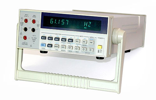

Вольтметр универсальный Credix В7-78
  • Базовая погрешность ± 0.005 %; 6½ разрядов (1.200.000)
  • Измерение сопротивления по 2/4 проводной схеме
  • Измерение с учетом формы сигнала (True RMS)
  • Рабочая полоса частот 20 Гц…100 кГц
  • Высокое разрешение (1 мкВ, 100 нА, 1 мОм)
  • Дополнительные функции: мин/макс/среднее; дБ/дБм; допусковый контроль; ∆-измерения
  • Интерфейс RS-232C (опция: GPIB)
  • Удобный интерфейс пользователя
  • Габариты 210 × 100 × 350 мм
  • Вес 3.6 кг

Технические характеристики В7-78
Характеристики
Значения
Постоянное напряжение
Пределы измерений
100 мВ/ 1 / 10 / 100 / 1000 В
Разрешение
1 / 10 / 100 мкВ/ 1 / 10 мВ
Погрешность при межповерочном
интервале 12 мес.
±(0.005 % + 3 ед.) на пределе 10 В
±(0.010 % + 3 ед.) в остальном диапазоне
Входной импеданс
10 МОм
Переменное напряжение
(TRUE RMS)
Пределы измерений
100 мВ/ 1 / 10 / 100 / 750 В
Разрешение
20 Гц…100 кГц
интервале12 мес.
±(1.14 % + 100 ед.) – 20…40 Гц
±(0.46 % + 100 ед.) – 40…100 Гц
±(0.20 % + 70 ед.) – 100 Гц…20 кГц
±(0.80 % + 100 ед.) – 20…100 кГц
Входной импеданс
1 МОм/ 100 пФ
Постоянный ток
Пределы измерений
10 / 100 мА/ 1 / 5 А
Разрешение
100 нА/ 1 / 10 / 100 мкА
интервале 12 мес.
±(0.15 % + 40 ед.) на пределе 10 мА
±(0.17 % + 6 ед.) на пределе 100 мА
±(1.00 % + 30 ед.) на пределе 1 А
±(1.50 % + 30 ед.) на пределе 5 А
Сопротивление шунта
5 Ом на пределе 10 / 100 мА
0.05 Ом на пределе 1 / 5 А
Переменный ток
(TRUE RMS)
Пределы измерений
1 / 5 А
Разрешение
10 / 100 мкА
40 Гц…10 кГц
интервале 12 мес.
±(0.81 % + 142 ед.)
Сопротивление шунта
0.05 Ом
Сопротивление
Пределы измерений
100 Ом/ 1 / 10 / 100 кОм/ 1 / 10 / 100 МОм
Разрешение
1 / 10 / 100 мОм/ 1 / 10 / 100 Ом/ 1 кОм
интервале 12 мес.
±(0.02 % + 11 ед.) на пределе 100 Ом
±(0.02 % + 3 ед.) на пределе 1 кОм/…/ 10 МОм
±(1.20 % + 11 ед.) на пределе 100 МОм
Ток через сопротивление
1 мА на пределе 100 Ом/ 1 кОм
100 мкА на пределе 10 кОм
10 мкА на пределе 100 кОм
5 мкА на пределе 1 МОм
0.5 мкА на пределе 10 / 100 МОм
Частота; период
Диапазон измерений
10 Гц…300 кГц
0.1 с…3.3333 мкс
Входной уровень
10 мВ…750 В ср.
кв.
Температура
Диапазон измерений
-200 °С…1360 °С (измерение в °С и °F)
Разрешение
0.1 °С
Погрешность
±(0.5 % + 2 ед.)
Прозвон цепи да
Проверка диодов  да
